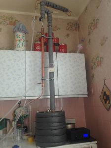

Я в пробке литровой пластиковой бутылки сделал отверстие - в него вставляю трубку силиконовую, идущую от РК: запаха никакого нет.
Тут на фотке видно:
