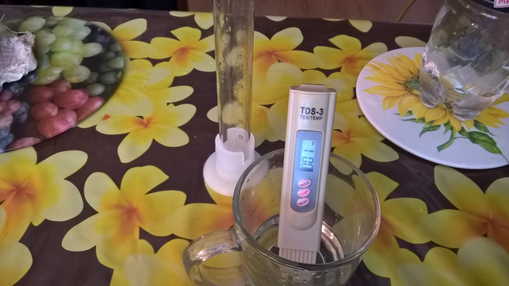

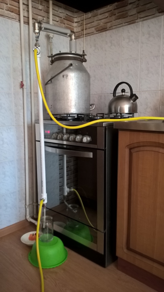

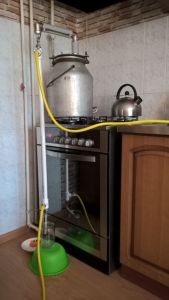

Решил проверить свой TDS. Ну и заодно дистиллятор промыть. Поставил воду. Добился при дистилляции в обратке горячую, дистиллировка шла холодная.
В начале 9 ppm. через литр - 1 ppm. Производитель дает погрешность 2%. Считаю результат более чем.
Немного не в тему. дистиллированная вода реально КИСЛИТ!
   Причем, одинаково в начале прогона и в конце. Холодильник  медный, фитинги - латунь без покрытия. Чё за нах??? o_O

Фляга - алюминий...

У неё ещё и коррозионная способность высокая, потому бачки у обратного осмоса чаще из полипропилена чем из нержи, но даже нержовые внутрях покрыты чем-то.

Так это нормально или нет? Ph-мер еще в пути, так что оценить уровень кислотности могу только на язык :D
Фляга - алюминий...
Здесь связи не вижу. В алюминиевой кастрюле хоть обкипятись - вода кислее не станет.
Нашел кажись:
Дистиллированная вода нормируется на основании ГОСТ 6709-72 «Вода дистиллированная».
Физические
Удельная электропроводность дистиллированной воды, как правило, менее 5 мкСм/см. Удельная электропроводность деионизованной воды может быть менее 0,05 мкСм/см.
Дистиллированная вода имеет pH =5,4- 6,6.
Ну в моем случае явно к 5 стремится

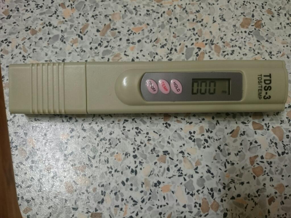

вот такой

Аркаим, такого у меня нет, на форуме такие вроде были. Надо просто инструкцию посмотреть и откалибровать, если требуется.

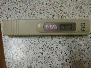

У меня такой, без калибровки. На дистиллированной воде 1ppm показывает.

в том то и дело, что не калибруется. Инструкция на китауском

Ну давай переведу:
Погружаешь в воду по верхней точке разреза, нажимаешь ON. Ждешь 40 сек., до стабилизации показаний. Нажимаешь HOLD для удержания показаний. Вынимаешь из воды и смотришь на табло. Табло показывает в целых единицах. Предел измерений 999.
    Сыпни чутка соли в стакан с водой. Засунь туда прыбор. Он обидится, вначале покажет 999, потом ----. Т.е ему не хватает предела измерений.
   Для наших нужд вполне себе достаточно.

Спасибочки!

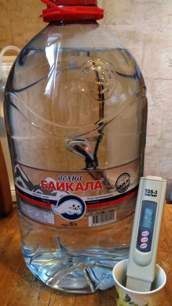

Кончилась вся вода для разведения, сунулся в известный магазинчик за Полярисом - фиг.
Взял "Волна байкала". Дорогая, 87 р. за 5 литров.
Но годная, 50-53 ppm.

Piper, я ее тоже проверил нормальная. У меня правда за 60 показал.
