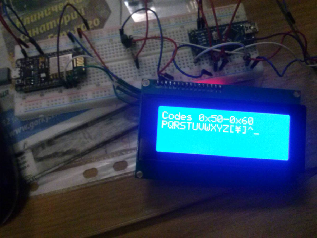

105 (2016-03-22 21:41:03 отредактировано geha69)
Re: Модуль ESP8266 wi-fi управление ректификационной колонной
вот начал тиранить
прицепил lcd2004 к nodmcu esp8266 из примеров попробовал через I2C залил получилось.

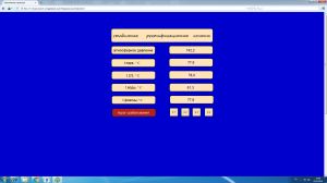

120 (2016-03-26 00:14:35 отредактировано Дмитрий Васильев)
Пишем морду
сделал набросок страницы, какие данные помимо температуры и давления потребуется выводить? (обьем памяти, время работы)
еще вопрос возник, как датчики инициализируются?
есть идея, сделать названия датчиков - кнопками, что бы привязывать название датчика на странице  к его физическому адресу: подключаем сначала 1 датчик, нажимаем на название датчика например 2/3 (зарегистровали), затем второй датчик, и тд. Вопрос заключается в следующем, можно ли это программно реализовать?
и еще возник вопрос, где будет распологаться эта страница? ее надо будет в ручном режиме открывать, или эта страница будет храниться в есп,и выдаваться 1 один раз после старта микросхемы,- чет я ваще не шарю в этом)
