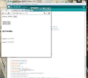

Продолжим.
Большой дружбы с Lua у меня пока не сложилось. Перековырял все, что можно. Библиотеки глючные, программировать толком на нем не умею!
Установил Arduino ESP IDE. Поставил его как портативную версию, что б с основной не конфликтовал.
Помучился и вот, что получилось.
Запустились ds1820, причем мульти режим. Пока два подключены. Организовано управление GPIO13 (просто для наглядности). Индикация состояния GPIO.
Еще бы приличную вебморду написать, да пока не придумал. таблицу стилей ведь не загрузить, а может и можно, только я не знаю как.

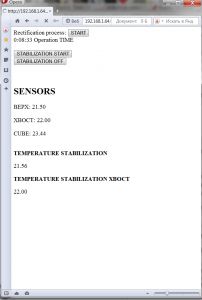

Добавлено: 2015-10-16 15:00:13
Что бы посмотреть свежие данные, нужно обновить страницу. Наверно не самое удобное, но как сделать что бы обновлялись сами через заданный период, пока то же не разобрался.

Бета версия АвтоСэм на модуле ESP 8266.
Получилось нормально запустить датчики, организовать вывод информации на страницу. Можно запустить режим ректификации со страницы.
Работаю дальше.

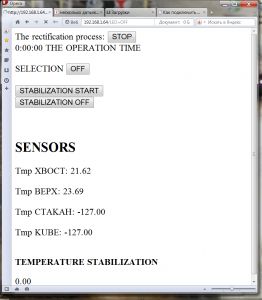

AutoSemESP8266_Beta_4
Выкладываю для тестирования программу . Присоединяйтесь кто с модулем.
Скопированный отсюда текст получается не построчно, поэтому ссылка на файл для Arduino IDE https://drive.google.com/file/d/0B5BI-x … sp=sharing

Как лучше сделать контроль для клапана отбора?
Например если на 2/3 колонны подросла на 0,3*С, прекращаем отбор. Но тогда дожать спирт перед хвостами наверно не получиться.
Или если на датчике пара подрастет на 0,1*С, закончить отбор. Но тут вероятность хвостов хапнуть.
Есть мысль после повышения на 2/3 на 0,3 отключать отбор, и пауза для стабилизации например 5 минут (или больше).
Направьте на путь истинный. Чего то мозги у меня сегодня уже закипели!
