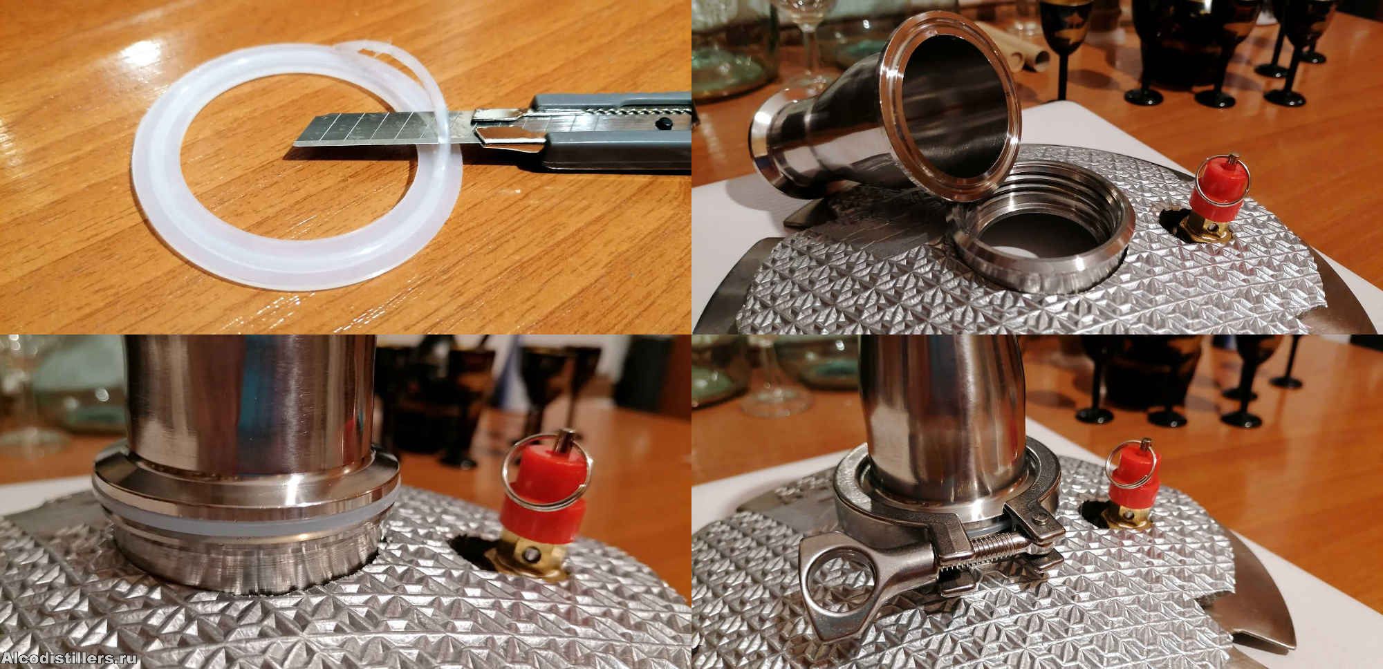

Вообще-то, речь шла о том, что Рудольф настоял попробовать ещё раз, что родная горловина кега идеально совпадает с 2" клампом, за что я очень благодарен. Так как ранее я пробовал и у меня не получилось, а решение простое - срезать бортик прокладки с одной стороны.
А остальной опыт передал как мог, если не получилось, то не пинайте сильно

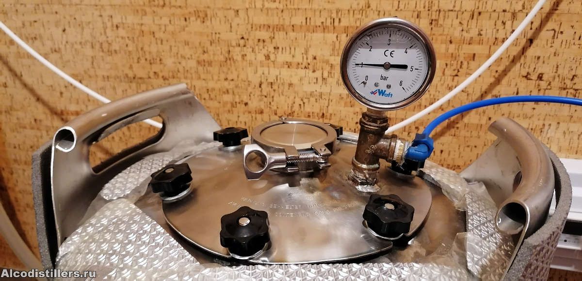

Как и обещал - показываю результат. Встроил манометр и по чуть-чуть поднимал давление. Сначала куб на 50 литров тот, что уже испытал на практике. Накачал на 1 атмосферу и оставил на ночь:![]()
Утром увидел 0.5

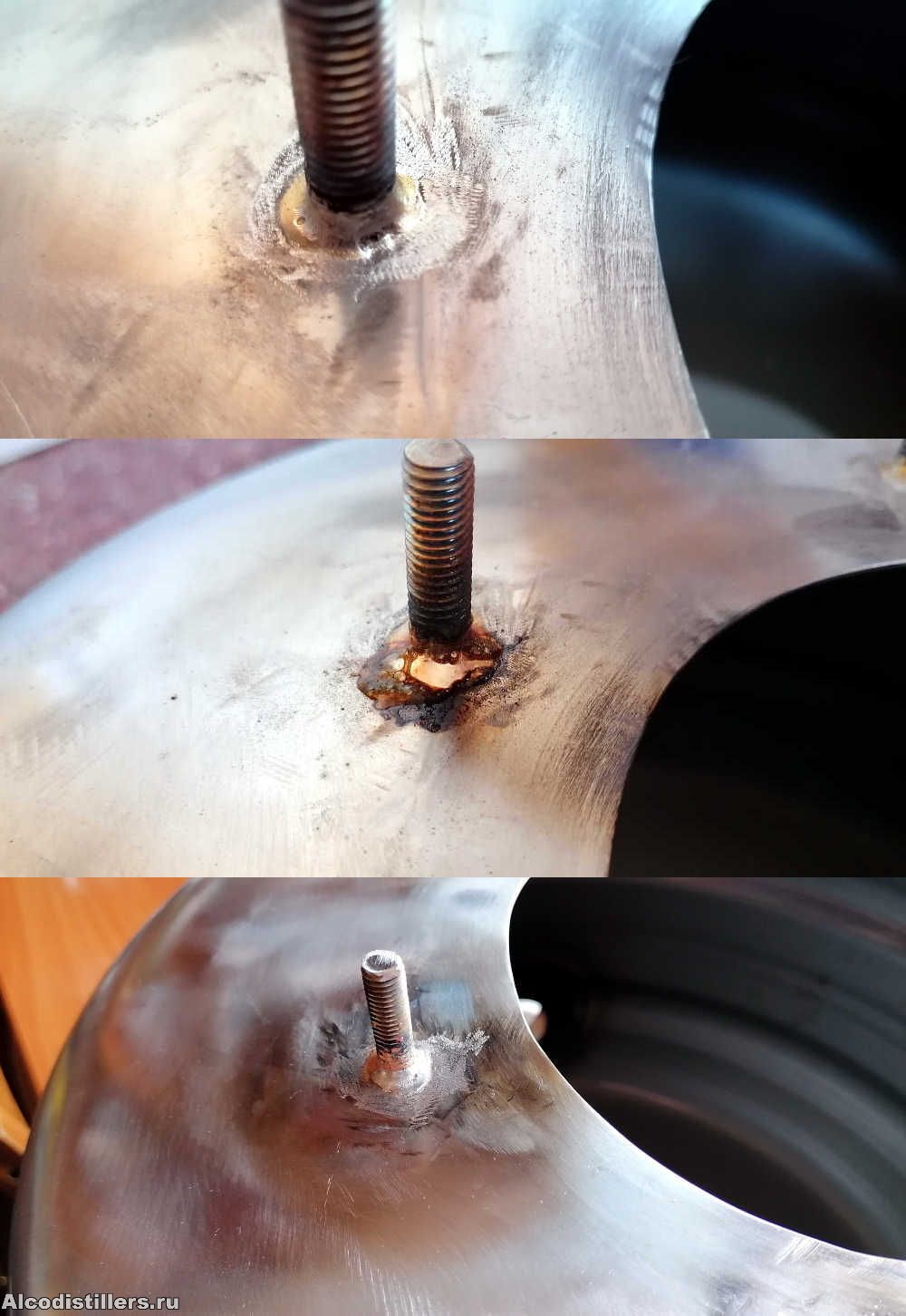

Поднял давление снова до 1.0 атмосферы, взял пенку + щетку и пошел по швам. Травил шов в крышке под резьбу аварийного клапана. С помощью гравера, зачистил "кариес", капнул пасты, нагрел с противоположной стороны и пропаял мягким припоем. Контрольная проверка - герметично.
Куб на 30 литров. Также дал одну атмосферу, но стрелка потеряла одну цену деления буквально за минуту и было слышно, как выходит воздух
Опять щетка и пенка. На этот раз шпильки под крышку и сразу две. Гравер, паста, нагрев с противоположной стороны и по капле мягкого припоя:![]()
Опять одна атмосфера - другое дело! Оставил на ночь - стрелка не сдвинулась
Пробовал поднимать давление до 1.5 атмосферы - проблем со стороны прокладки и механизма фиксации крышки - не обнаружено

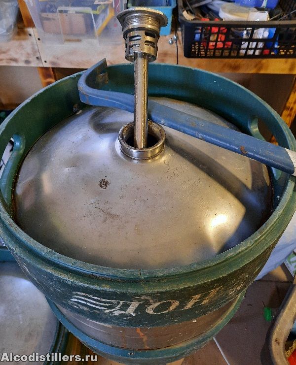

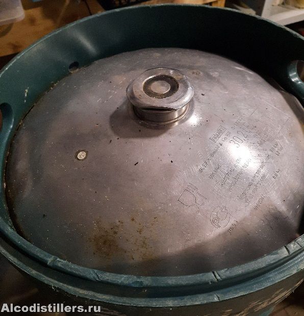

Купил сегодня пару кег по 30 литров, вот такие![]()
Крышки были плотно завернуты, ещё Продавец посмеялся, как будешь открывать без ключа, мол, не знаю. Открутил обычной струбциной.
Но засада в следующем, открутить открутил, а крышка эта не открывается, стопор что-ли какой снизу, не пойму.
Вопрос опытным товарищам, как крышку то снять?
Крышка - это продолжения трубки, которая забирает пиво с дна и клапана. Собственно клапан и расположен между крышкой и трубкой. Там есть небольшой фланец, который и мешает. Он выступает буквально на полмиллиметра. Можно попробовать подложить между крышкой и горловиной монтировку, как рычаг и ударить - должна выйти. НО! Есть несколько разных конструкций и это может не помочь. Тогда поищи в ютубе - там есть инструкция как снять клапан.
Valerich, глянь в ютубе, там полно роликов... пассатижами чуть провернуть надо внутренюю часть. Словами сложно объяснить, проще увидеть.
как крышку то снять
Разобрал горловину варварским способом:
( на самом деле просто)
35 мм Zero Cube Universal
чуть ниже, где про куб.
Valerich, у меня такая же кега для РК. Снимал просто сдёрнув чем то, там типа язычка металлического, он сгибается и вся эта конструкция вылазит.
Мне продавец сам предложил открутить. Сказал, что без ключа проблемно. И сначала стравил давление.
