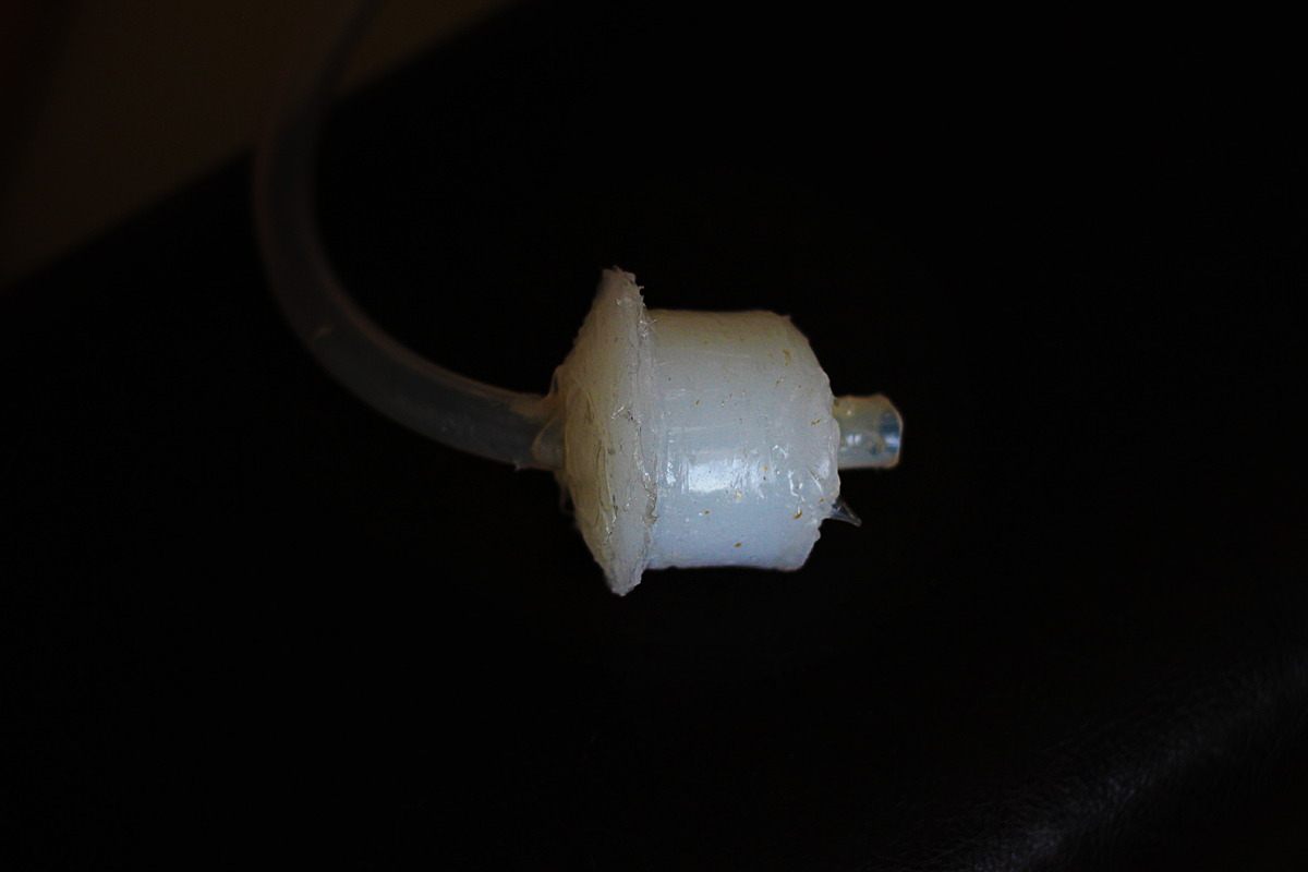

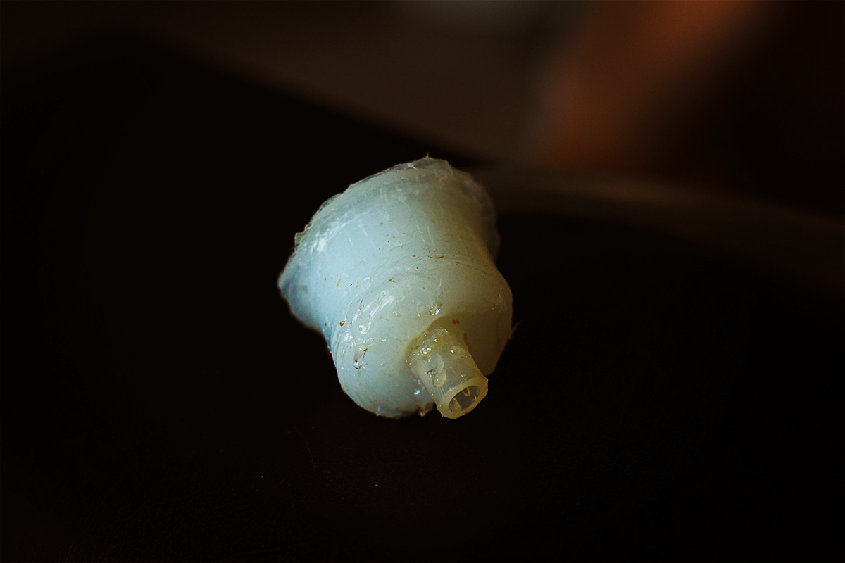

Я так делал: Бродильная камера
Re: Пробки под тару
transfi,  Первым пакет вставляли , потом силикон ?

Odin.1971.ru ©:
Да, плёнка - для того чтобы силикон не прилип к стеклу. После того как силикон высох, пленка удалялась.
Общий вид такой:
