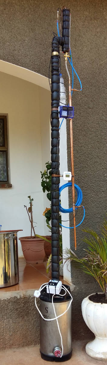

Всем привет, наконец-то дошли руки до сборки и моей РК, все комплектующие получил уже давно, и было достаточно времени для сборки отдельных частей и пайки всего метала и электроники... все лежало кучей... Как-то не доходили руки для финального броска. И вот свободная пятница и выходные в которые решил все собрать и запустить... Смотрите что из этого получилось...

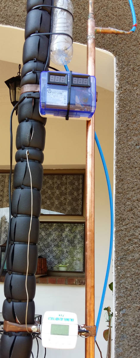

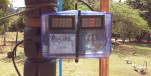

Три термометра, вверху: с лева температура воды на выходе из дефа, с права температура вверху цагры, нижний с звонком температура 2/3 высоты цагры:

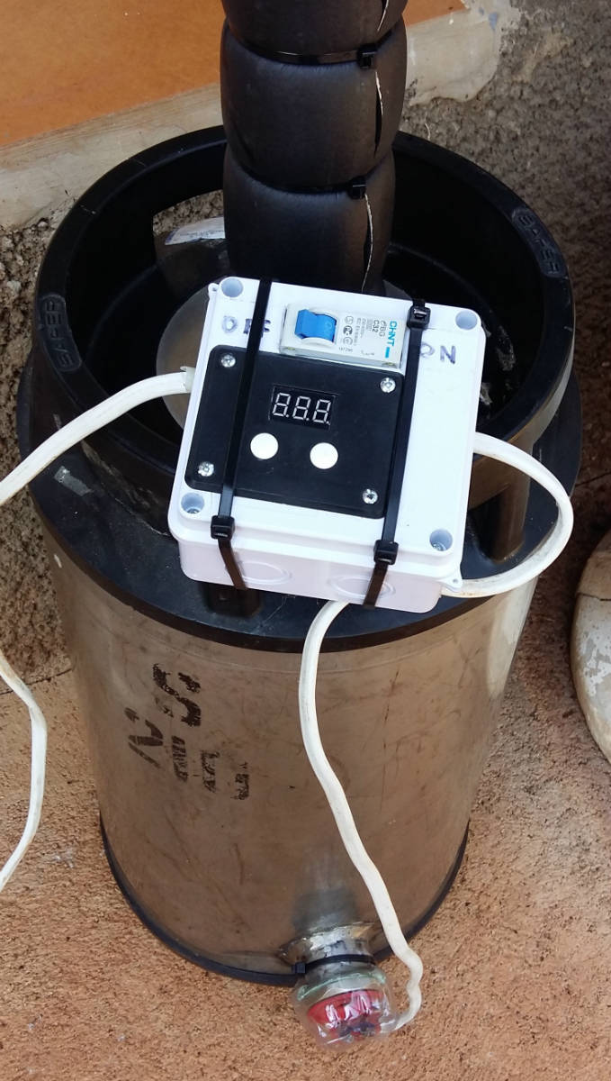

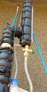

Силовое подключение тэна через регулятор напряжения

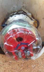

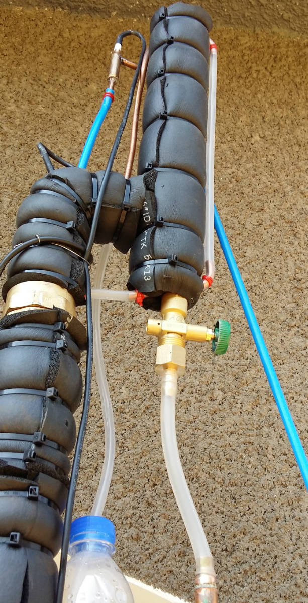

Подсоединенный через вваренную муфту 2 кват ТЭН, закрытый обрезаной пластиковой

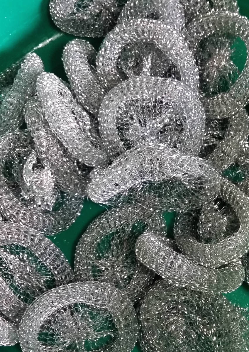

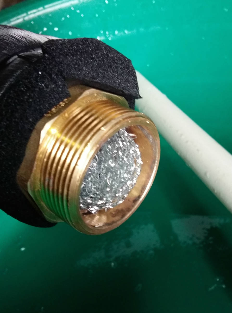

Внутри 2-х метровой цагры 33 мочалки, засунутые пластиковой трубой по 1-й штуке:
Наконец-то колона собрана, дополнительно прочитав статьи по первый запуск РК можно приступать... По совету решил чистку и обучение совместить... Взял 5 литров 30% СС (из манго) рассчитал: чистого спирта 1,5 л, головы 0,225 л, хвосты 0,075... очень надеюсь что все правильно. Давление показывало 846 Бар - 634 мм рт ст. Включил на полную, вода включена, температура быстро выросла до 80гр, убавил до 50%; воды добавил и отрегулировал 50-55 гр, пришлось добавить мощности до 80%. Флегма стабильно потекла по трубке возврата в цагру, температура понизилась до 73,6 и замерла на этой цифре, 2/3 так-же замер на 73 гр. Через 20 минут начал отбор по 1 капли в секунду!!! На первые 100 мил ушло чуть меньше часа, на следующие 130 так-же ушло 1,5 часа. Сменил посуду и приступил к изъятию тела из моей черной адской машины;)) Увеличил скорость до 2-3 капельв секунду.

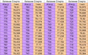

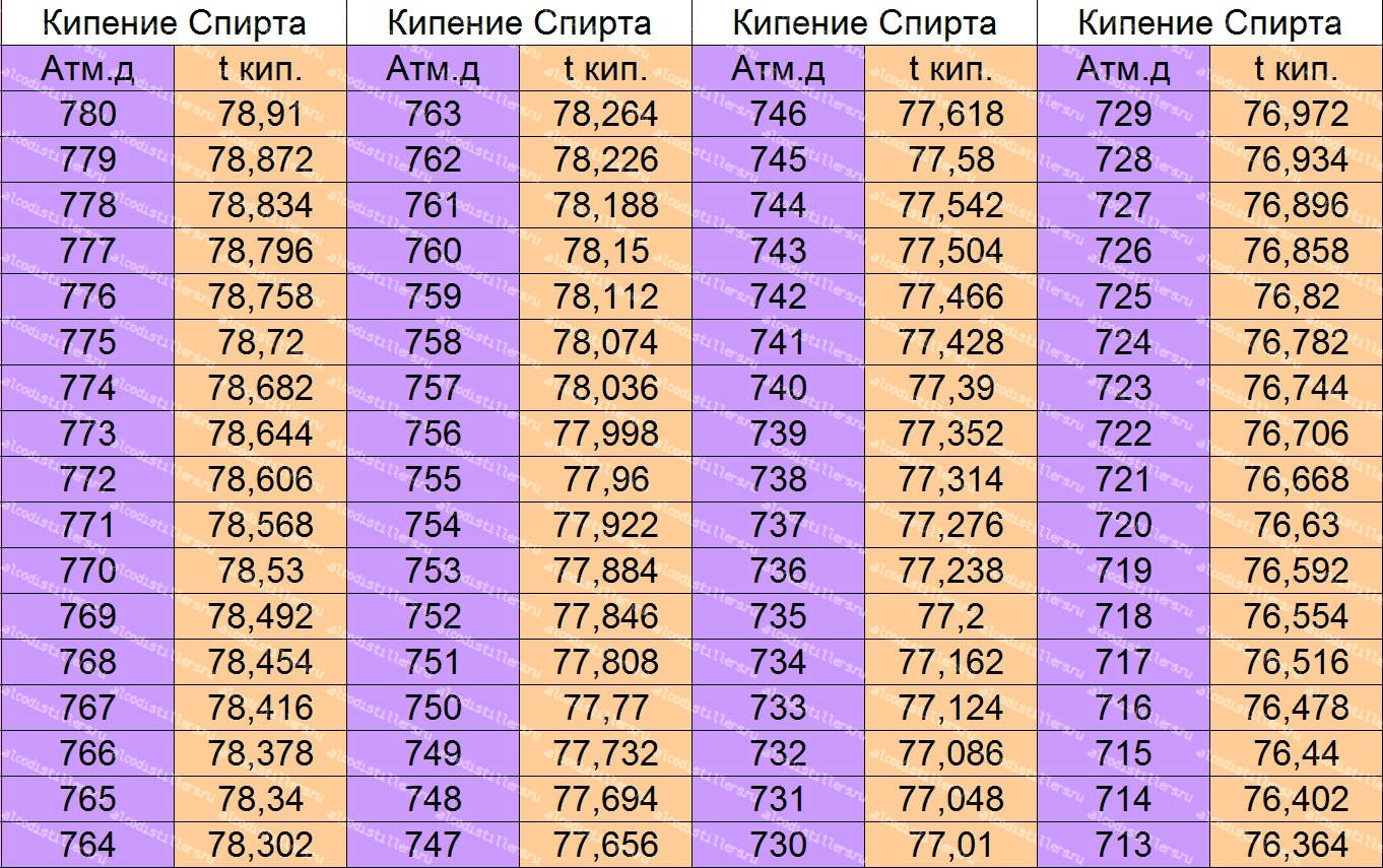

подскажите, температуру кипения спирта при атмосферном давлении  847 гПаскаль - 635 мил рт ст

эту табл. я видел  и другие , но там минимум 713-700 мм рт ст а у меня 635 мм рт ст.
Re: Первый раз в первый класс или мой первый запуск РК
На работу при 635 мм наши колонны не рассчитывались.
Просто здесь 1450 м над уровнем моря. Но стабильность колоны очень высокая...
OlegS, около 74С получится, точнее надо в справочнике смотреть.
Все нормально, на 2 км над уровнем одна из колонн работает прекрасно, 98% получается выдергивать.  Чем ниже давление, тем сложней настраивать... но разделение лучше :)
