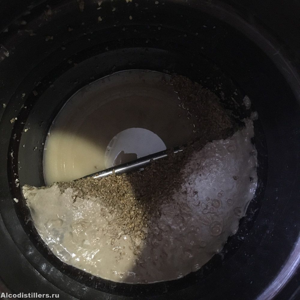

Вечером 8кг солода залил горячей водой чтоб объём получился 35л, попал в 67 градусов, при интенсивном размешивании с открытой крышкой температура чуть упала. Часа на 2-3 оставляю в ёмкости, периодически мешаю, затем переливаю в бродильник и выношу на балкон, утром вношу дрожжи, через неделю перегоняю с дробиной на ПГ.

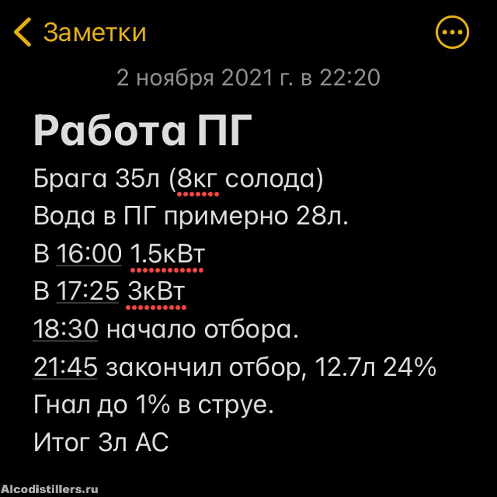

Итог по перегону:
Уже приблизился к 370мл с 1кг солода, уже не плохо.

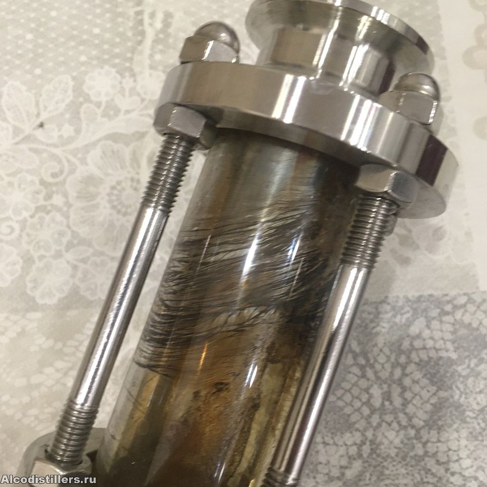

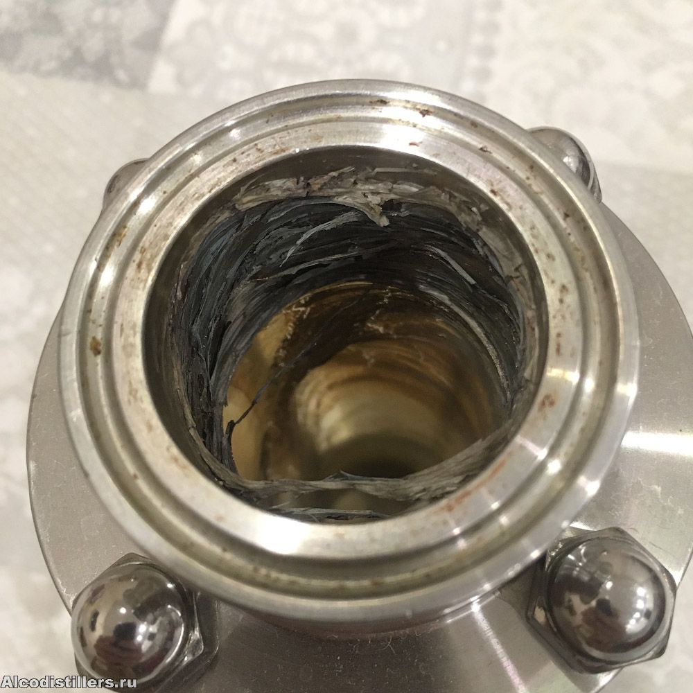

Хотел показать один момент, многим он известен, это реакция меди при зерновом перегоне.
На диоптре видно как сверху с медной трубы сползает что то.. на сахаре и фруктах такого нет, диоптр чистый.

bubble-gum, магазинный помол мне не нравится для виски, много целых зёрен плавает потом в шапке. А т.к. гнать ПГ то можно хоть в муку.
