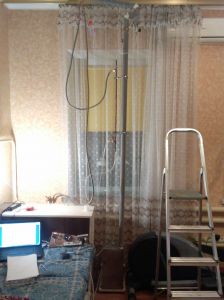

Всем привет!
Домучал наконец-то
Поставил в комнате-выглядит устрашающе....
