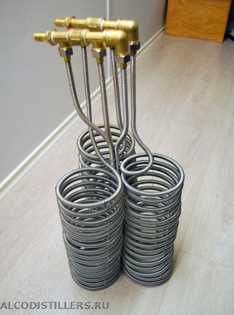

Нержагофра газовая. По 50 р. за метр. Из нее чиллер нормально будет. Вполне доступно, метров пять взять.

Пиво таким остужаю 30л минут за 15-20 с 100* до 20*, только у меня 10м накручено
По 50 р. за метр
Я думал она дорогая... Конечно из нее сделаю. А как у нее концы обжимаются?
Фитинги продаются, как для металлопласта, цанговые.
А диаметр гофры?
Я видел и 1/2 и 3/4
чилер
Минут за 5 с таким охлаждать будет
Ох мыть сложно будет...
Если свой дом или дача, мойкой высокого давления - красота.
Да и с обычной лейки с из под душа прекрасно всё смывается. Главное сразу после использования, чтобы не засохло.
Александр С, с гофры все не смоется. Желательно прокипятить перед использованием...
cern, у меня смывается, да и когда пиво варю чиллер кипятится минут пятнадцать в конце. А затор для виски пофиг, охладил мытым чиллером закинул дрожжи, никогда не прокисало.
А у меня противоточник - промыть не проблема...
И можно сразу на выходе иметь пониженную Т до охлаждающей воды. Рекомендую....
