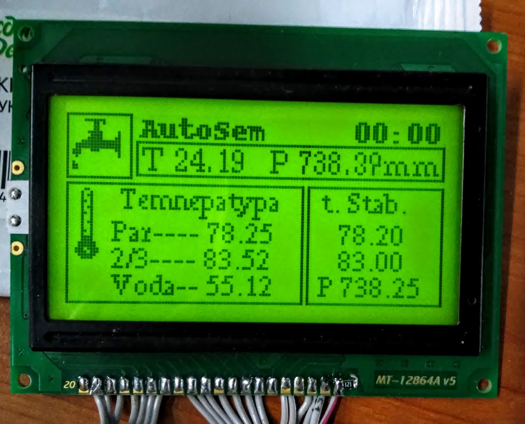

Вот решил помучить графический дисплей 128х64.
написал интерфейс. Русский шрифт пока не прикрутил.
Краник будет показывать когда отбор включен.
Красиво!

Благодарю, а мне всегда чего то не хватает.

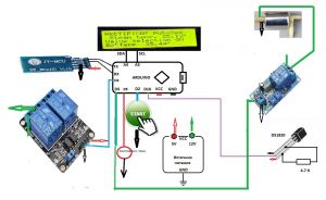

Нет, это неверный путь, такая лабуда нужна толькона неправильно собранном оборудовании.  А железки к ардуине все стандартные, вон они все на картинках в теме. Так-то, ESP наверное и подешевле получится.
