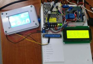

Еще бы  сразу к нему и схему подключения приложить, таким как я, "ардунщикам" в кавычках, очень бы помогло.

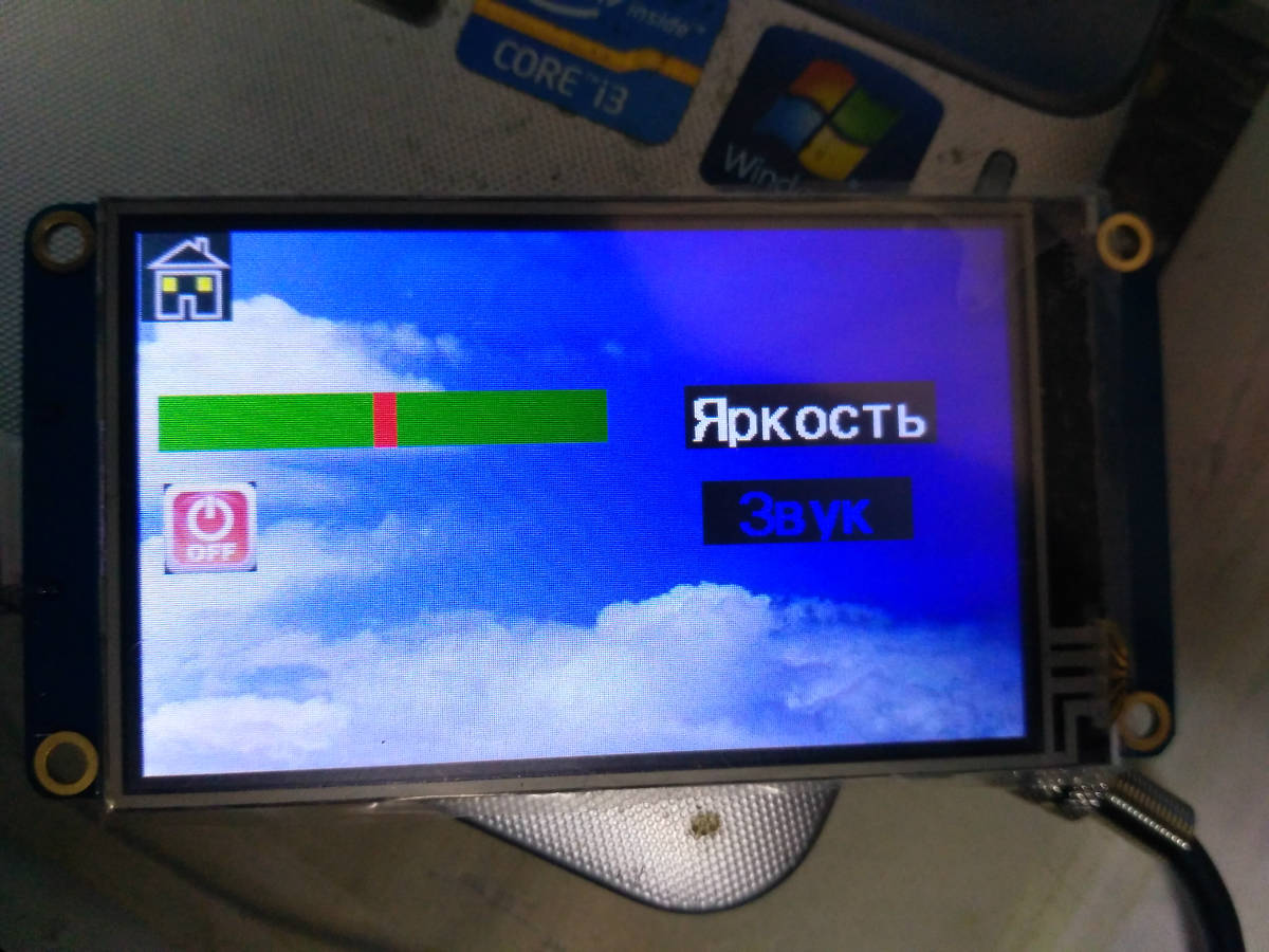

Схему надо нарисовать. Тут вы правы. Но ее пока нет. :) Словесное описание.  Я использую Arduino Due, схема и скетч подойдет и для Arduino Mega2560. Используется сама тушка, на нее одевается TFT-дисплей 480х320 точек (покупал в Амперке, он там один такой). Далее на 10 контакт PWM одевается проводник, соединяются сигнальные линии всех датчиков температуры в одну линию, подключаются к этому проводнику. Далее с платы Ардуины забираю "землю" (GND) и питание (+3,3В для Due и +5 для Mega2560). Также соответствующие провода датчиков в одну шину и к ним питание и землю. Между сигнальным проводом и питанием припаиваем резистор на 4,7кОм. Вроде как все.
Недостающие библиотеки для скетча скачиваем с github. Ищем через google, например.
Это общий вид сборки без датчиков. Датчики подключаются через разъемы.
Вот монтажная плата с разъемами и резистором.
Это уже готовый к работе вариант. Тоже без датчиков (просто они на колонне закреплены, не снять просто так).

Надоело мне постоянно вытаскивать из корпуса потроха блока, переделываю постоянно, экспериментирую.
Сделал просто на платформе, что бы все доступно.
Здесь еще дисплей Nextion прикручен.
Так как все мое хозяйство в подвале, очень не удобно постоянно туда нырять. Вывел я на него показания с колонны и заодно управление котлом отопления. Сейчас все тестируется, интерфейс простенький написал. Как все отлажу можно и украшательством заняться.

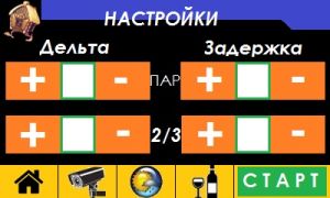

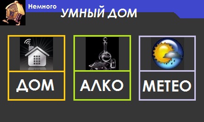

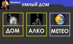

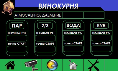

Здравия Всем!решил табло на автоматике поменять.пока примерно так выглядит
Иван Николаевич не будет против такая заставка может быть при загрузке устройства
страница настроек
какие есть предложения.

Здравия Всем!Иван Николаевич скеча не жалко.алгоритм работы схожий с предэдущей моей конструкцией,c некоторыми доработками (задержка открытия клапана после превышения температуры,можно также рег.мощн.сделать фазовой,можно шим).также в ручном режиме можно клапан открыть закрыть тэн вкл. выкл.и стабилизацию вкл выкл подлительному нажатию кн. стаб более 3 сек.я не програмист поэтому у меня все не очень быстро происходит.когда проэкт будет испытан в железе все будет доступно в публичном доступе с описанием.еще планирую время задержки откр. клапана сделать регулируемым, каждый сможет задержку откр клап под свой агрегат установить.да забыл сказать панель Nextion HMI 400+240 (наверное ближе 3.2 дюйма)

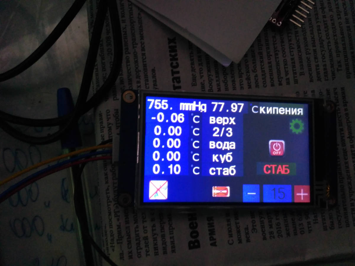

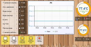

У меня сейчас примерно так выглядит

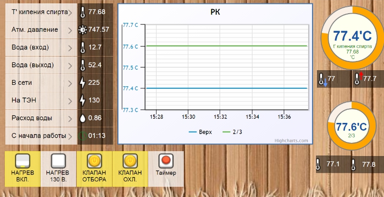

Я у себя сделал такой тестовый интерфейс. Температура кипения рассчитывается автоматом, напряжение на ТЭН задается через всплывающее меню, можно настроить любую логику по имеющимся датчикам и исполнительным устройствам.
Испытал на добыче СС, все вроде работает.
