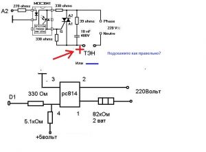

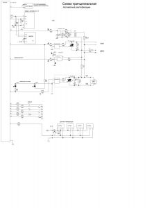

Хотел спросить geha69 вы по этой схеме собирали и к  ней прогу писали?
И ещё если у меня 2 тэны мне 2 схемы придётся собирать с оптопарой и симистором или хватит одной?
244
Re: Автоматика на Arduino для ректификации и дистилляции (схема-прошивки)
Здравия Всем!Alcovint  у меня схема похоже в 232 посту нарисована последние скечи переделаны,оптопара для детектора ноля не нужна если используется оптосемистор с детектором ноля используется.ТЭНы включаются паралельно поэтому управление идет как на один тэн.

Здравствуйте "geha69", помогите не могу понять что не так сделал, по схеме со стороны ветки от оптопары  должен быть минус как я понимаю к тэну я не силён пока в этом прошу помощи. Заранее благодарю.
246
Здравия Всем!там переменка нет плюса минуса они меняются 50 раз в секунду.
