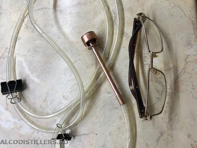

Я тоже так делал. Но вся эта система на коленке, надо по-нормальному сделать. Краник, трубка силиконовая, на ней трубка с клапаном, а то я замудохался с переливом на карбонизацию.
Спаял вот такую штучку. Переливаю без проблем. Одна прищепка на край бродильника, вторая если нужно перекрыть подачу. Ведро с пивом выношу на балкон на два дня и ставлю выше уровня бутылок. Потом не трогаю, переливаю прямо на балконе. Трубка 6 мм, получается не быстро, но зато осадок совсем не засасывается.
