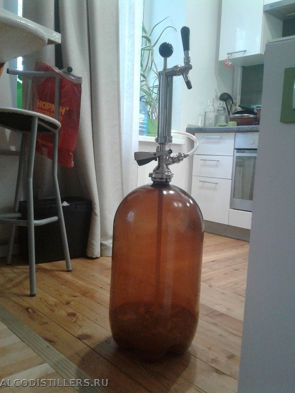

Николя, со стеклом дорого, вторичку если собирать ходить, но её мыть...
Я в сое время "напил" бутылок, теперь пользуюсь.
Даже сжимают бутылку перед закручиванием, чтобы вытеснить воздух.
Это если бутылки пластиковые - при выделении углекислого газа под давлением пластик растянется и даст место для газовой подушки. При разливе в стекло надо оставлять пару сантиметров.
