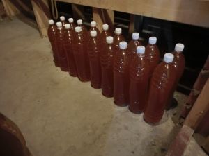

Бюджетная пивоварня.
Деревянная винокурня
Можно сделать все самому, бюджет свой по изготовлению выложил в разделе наши винокурни. Вторая варка, солод Венский.
