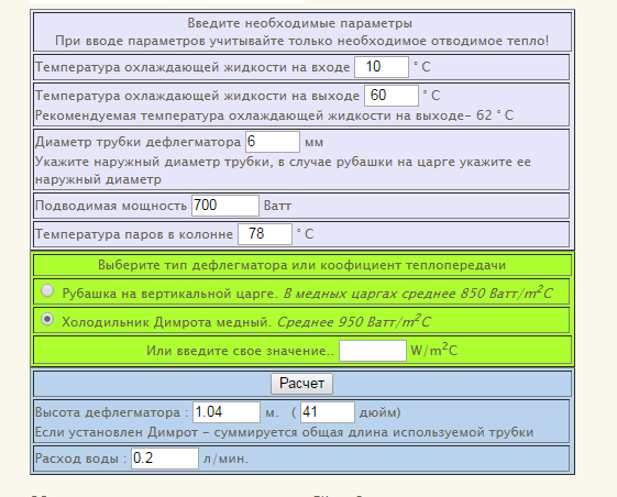

Он так посчитал, подставляя свою цифру в графу Мощность при дистилляции, чтобы получился его внутренний Д трубы.
Добавлено: 2015-06-24 17:59:17
для РК с узлом отбора не годится
Тем не менее, считаем по нему и немного увеличиваем на 10-15 %.
У тебя 2 кВт ТЭН. Как ты посчитал, что мощность при дистилляции будет 700 Вт?
Почему не 300 или не 500?

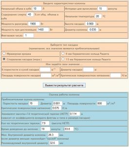

Исходя из первого калькулятора. На такой мощности рекомендованный диаметр трубы как раз мой.

Да, именно так. Если нет, то направьте в нужную сторону
Да по калькулятору то так, в реале по другому.

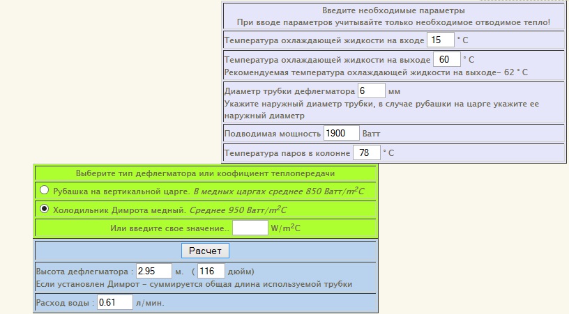

ТЭН 2 квт, отбор примерно на 800-1000 Вт, делай димрот 3,3 - 3,5 метра 6 мм трубкой, мотай на 15 мм диаметр (я на пол дюймовую трубу мотал). Дли на спирали у мну 32 см, труба под деф - 35 см.

Вывод: не все процессы Вам понятны. Вы что строите БК или РК? Расчет для дефлегматора взят из БК пленочного типа. Гасите всю мощность. Если РК, то излишек не так страшен, отрегулируете подачей воды, тепленькая она должна выходить из дефа. Если строите БК, там гасится 3/4 подводимой мощности и расчет очень важен, т.к. регулировать излишки и выводить на сбалансированный пленочный режим водой очень трудоемко.

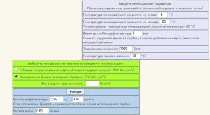

Трубка на дефлегматор 6 мм, около 3.5 метра. Использую всю, нужно больше, но к сожалению не сейчас.

6 мм есть у меня в наличии. Больше, по расчетам вроде получается. Страницей назад я считал для 25 трубы. Для этой около 5 метров нужно. По калькулятору нормально, но он для БК

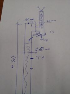

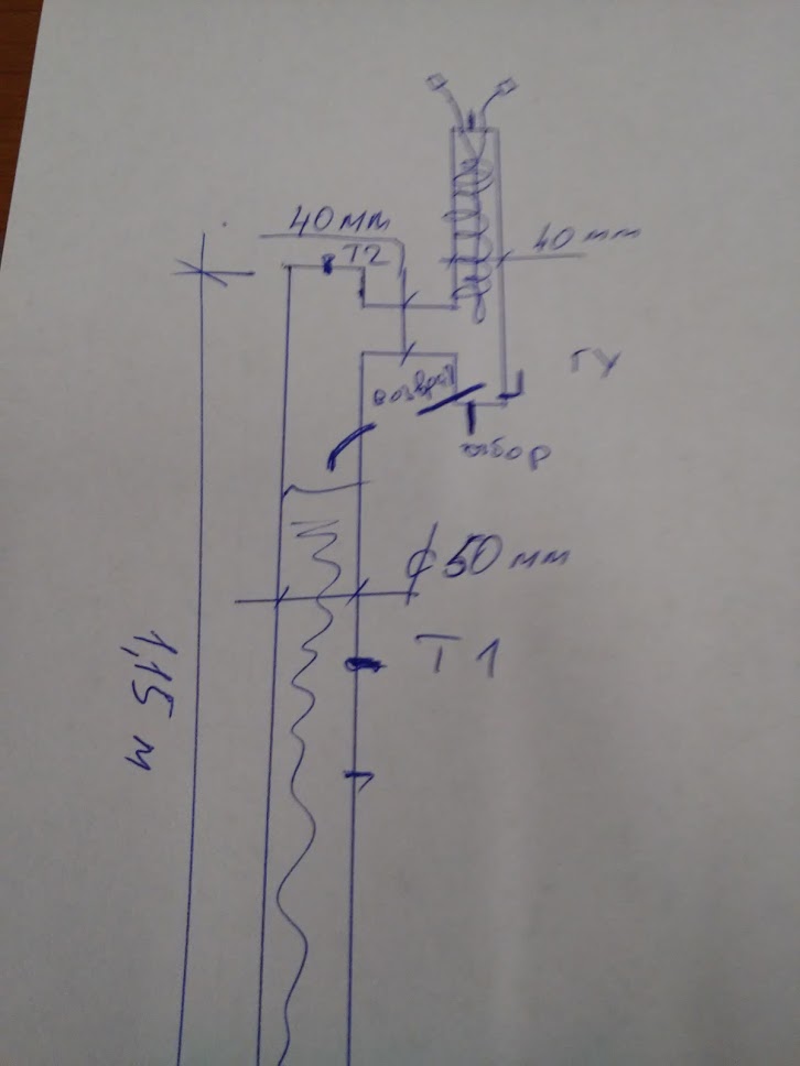

Это принципиальная схема, а не чертеж. Имея трубу 115 см, на все не хватает.
У меня на деф рубашка 40, в два слоя не накручу.
Ничего не понятно, чертеж нужен с размерами.

Сейчас буду рисовать, а то опять народ запутаю
Царга 50мм, деф и переход от царги 40 мм
