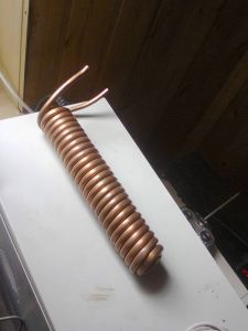

Уже намотан
Re: Нержавеющий монстр
Aleksandr.Belenovskiy ©:
Уже намотан
Подскажите пожалуйста сколько метров трубки на этот димрот потратили,и какой диаметр?!
19 (2015-12-16 21:38:23 отредактировано )
Диаметр трубки 6мм. 4 метра
Еще один намотал то же 6мм но 5 метров. Вообще, пришел к выводу что чем больше димрот по обьему и соответственно больше длина трубки, тем лучше.Чем больше будет конденсироваться паров , тем быстрее можно отбирать.А то стоит чуть увеличить отбор, сразу начинает расти температура.
