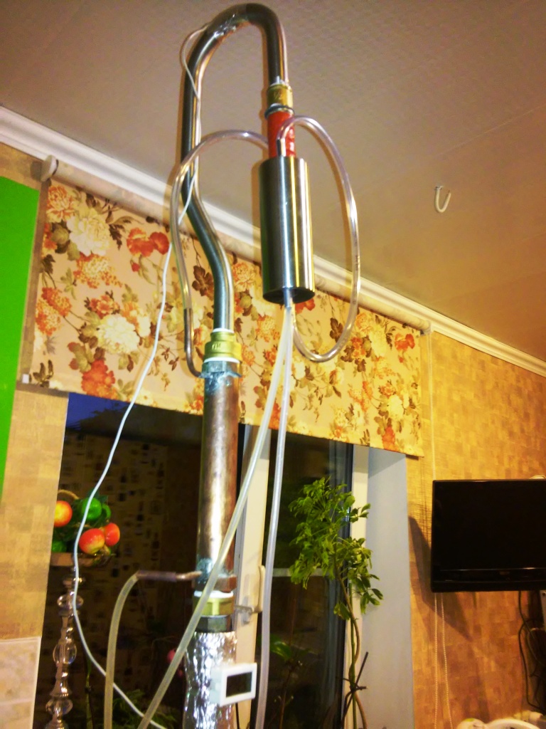

Приветствую всех. Прошу не смеяться, но я опять поизвращался над аппаратом. Вчера попалась в руки труба нержа, ну прямо как будто ему предназначалась. Что получилось на фото.
Уважаемые, подскажите пожалуйста -воду в деф подаю практически по капле, иначе отбор прекращается, нужно деф меньше или как?
А делался он без предварительной калькуляции...надо понимать?
В одной теме галопом по всем граблям :) Голова рукам покоя не дает? Форум бы повнимательней почитать.....

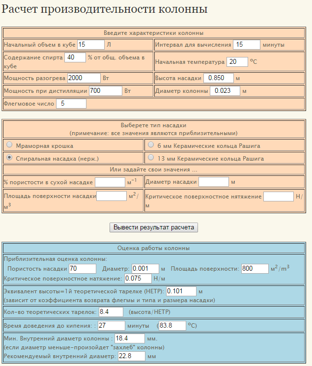

      Исходных данных достаточно для начала расчетов. Идем сюда https://alcodistillers.ru/xcalcs6.html и вводим наши данные.
Получаем, что рабочая мощность нашей колонны примерно 700 ватт.
Откуда такой расчет?
55
Re: Колонна- постройка с нуля
Исходя из калькулятора https://alcodistillers.ru/xcalcs6.html

Если у вас на 700 Вт получается 3,5 метра 6 мм трубки, то исходя из первого калькулятора у меня мощность при дисцилляции 1400 Вт, значит длина трубки димрота должна быть 7 метров? А у меня всего 3,5 метра, и то с запасом процентов в 15.
60
У тебя 2 кВт ТЭН. Как ты посчитал, что мощность при дистилляции будет 700 Вт?
Почему не 300 или не 500?
