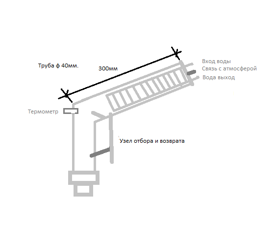

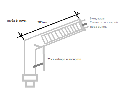

Не художник, но попробую рисовать
Добавлено: 2015-06-12 19:43:53
Для димрота трубку 6 мм куплю

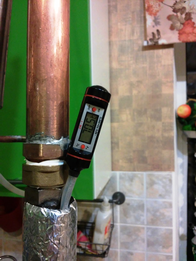

Термометр добавил

Так вопрос-то в чем конкретно?  Димрот будет, значит надо его посчитать.. и всех делов...
Форум-то поковырять видимо совсем лень одолела :)  Вон Вадим буквально на днях в сотый раз как школьникам показывал  Изготовление непрямоточного холодильника    Сделать также, но с поиском по форуму?

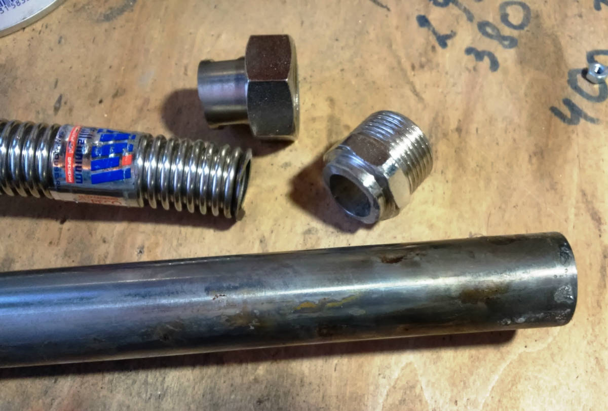

Откапал вчера газовую нержагофру в своих железяках. Гайка штуцер 3/4. В мою трубу четко подходит. Сегодня буду варить.

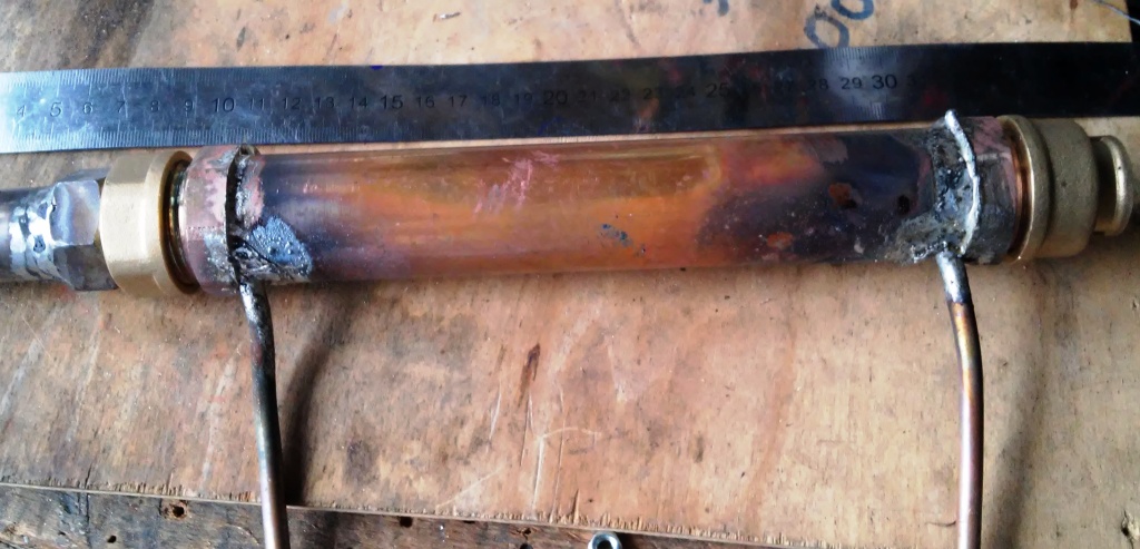

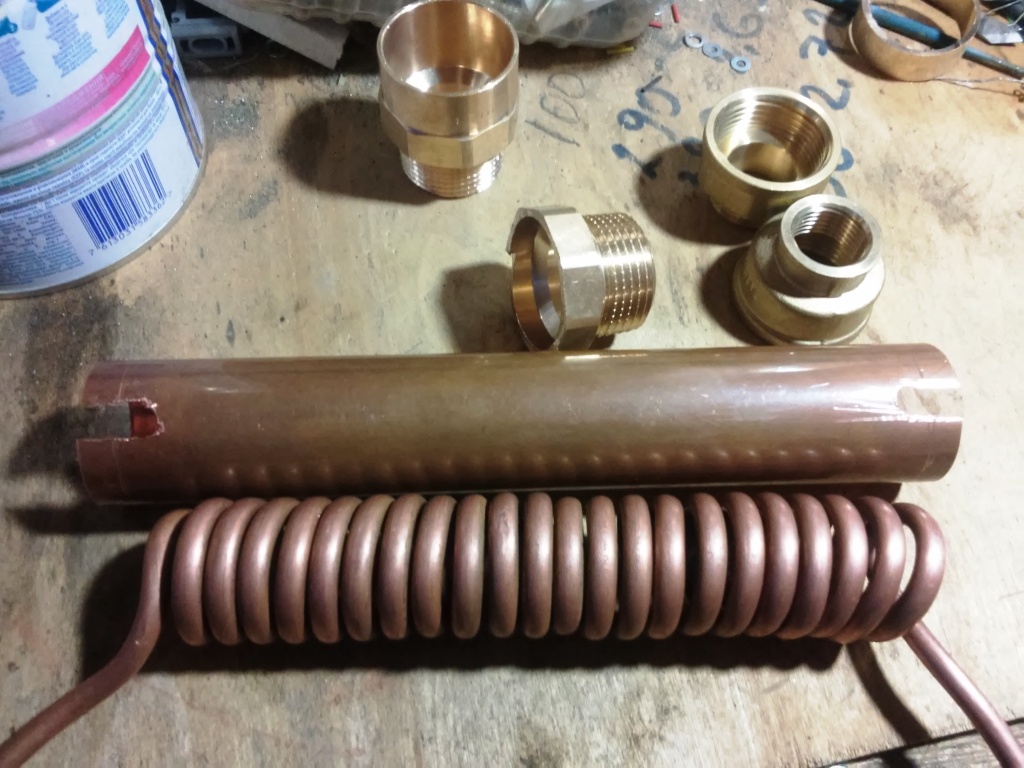

Варил электродами по нержавейке. Варить можно, нужно только приноровиться.

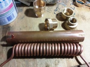

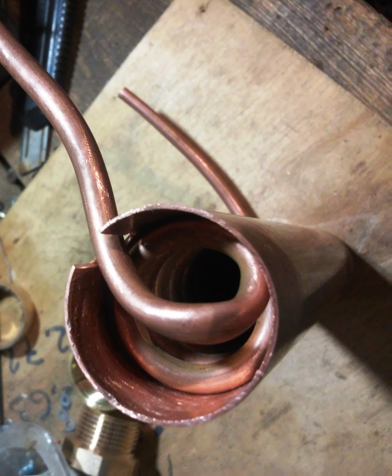

Намотал холодильник. Труба 35 мм, трубка 6 мм- около 2.2 метра.
Края трубки вставлены в пазы, затем пропаяны.
Так все выглядит в кучке. Опрессовку еще не делал.
Чем лучше промыть все это дело?

По промывке есть на форуме.
Осталось убрать переходники, добавить 2 метра 35 трубы и прямоточник..

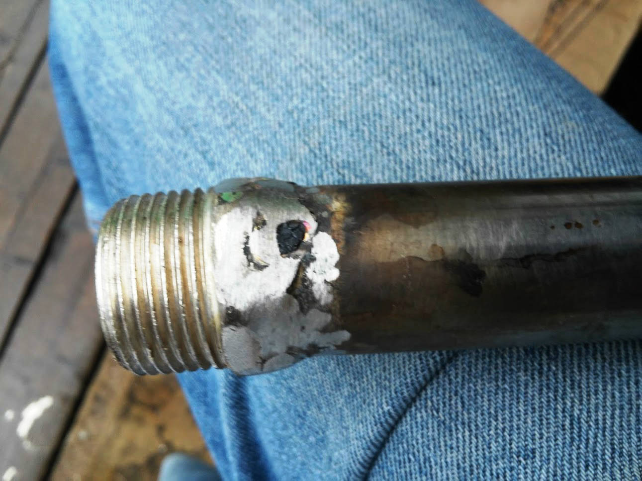

Опрессовал железяки. Царга сочилась в трех местах. Шлак непроварился. Высверлил, проварил. Димрот не течет ни где.

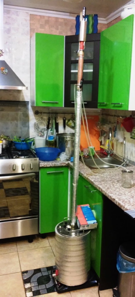

Как я и предполагал, все это дело упирается в потолок.

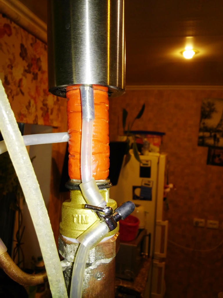

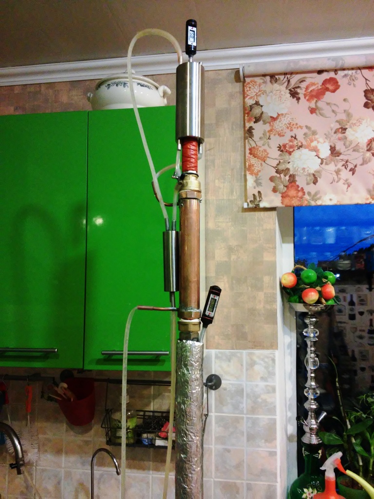

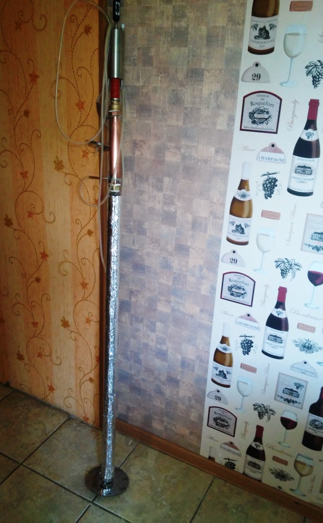

Вчера был пробный запуск, пока без насадки для промывки и проверки. Дефлегматор с очень большим запасом получился. Может с утепленной колонной будет лучше. Но  стабилизировать получилось, правда совсем не сразу.
Когда все остыло, поставил теплоизоляцию 10 мм. Теперь так она выглядит.

Насколько критично вертикаль колонны? Обнаружилось, что при сварке, нижний штуцер ушел. Теперь отклонение от вертикали примерно 10 см по верху.
35
Re: Колонна- постройка с нуля
Здравия всем. Тема обсуждалась, вертикаль должна стремиться к идеалу. Подложите какую-нибудь проставку  под куб, до требуемого значения, позже выравнивайте место сварки.

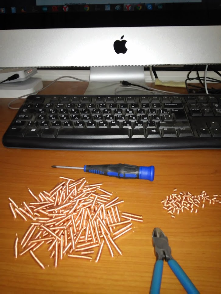

Спиральная насадка. Диаметр 3 мм. На отвертку накручиваю, бокорезами чикаю.

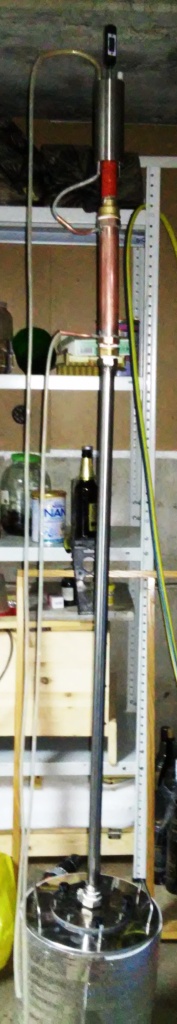

Приветствую всех. Вчера запустил колонну. Только как ректификационную, решил попробовать. Насадка в колонне спираль медная + мочалки. По мочалкам скажу сразу, плохие, ржавеют. Супруга купила не понимая какие. Купил вчера сам нержавеющие, посмотрим как они себя покажут.
Ну и первые впечатления.
Индукционная плита здесь не годится, секос еще тот. Купил нержавеющий ТЭН на 2 кВт и врезал в куб.
Колонна в том виде как сейчас работоспособна, но меня не устраивает, начал делать новую. Точнее царга пока остается, а вот все остальное как У Дмитрия  Стабильная РК
Ну небольшой фотоотчет.

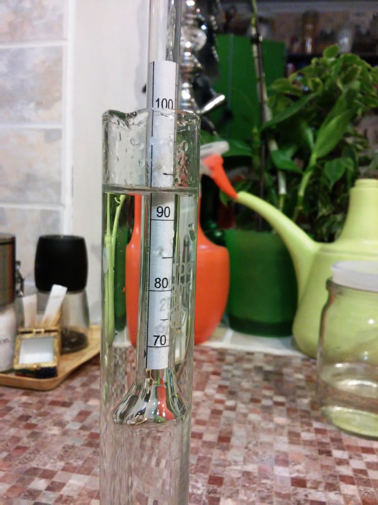

Получил недоректификат 93%.
Общий вид всего этого безобразия.
Узел отбора из краника для аквариума- нержавейка.
Добавлено: 2015-06-22 10:44:56
Головы отобрались нормально, а вот с телом посложнее. Регулировка мощности у индукционки ступенчатая, что совсем плохо. Пришлось пару раз останавливать захлеб. Так до конца и не добрал, выключил все. Позно уже было. В общем ТЭНы с регулировкой поставил. Регулятор на твердотельном реле, хотя есть еще китайский димер на 3 кВт, посмотрю что как работать будет. Для безопасности хочу удлинитель сделать именно для своих целей с Узо. В автоматику его ставить не буду, первый перегон все равно на индукции делать.

Ничего не понял... Вроде как-то я первоначальной задумкой не состыковывается.
40
Верно. Узел возврата не делал, так как холодильник сидит на дефе, отбор по пару.
Но тот вариант тоже собираюсь проверить. У меня безсвинцовый припой закончился. Только вчера добыл, теперь можно трубку возврата запаять.
