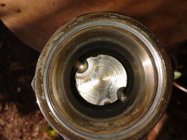

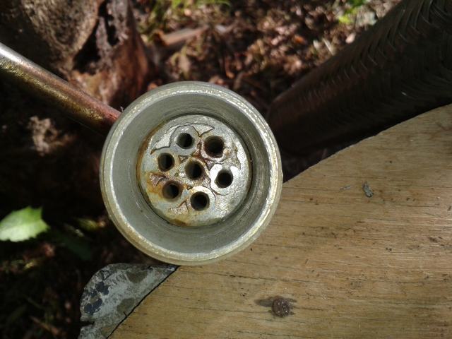

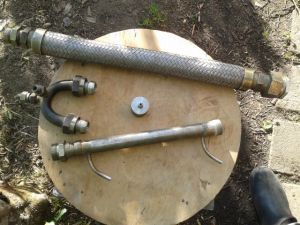

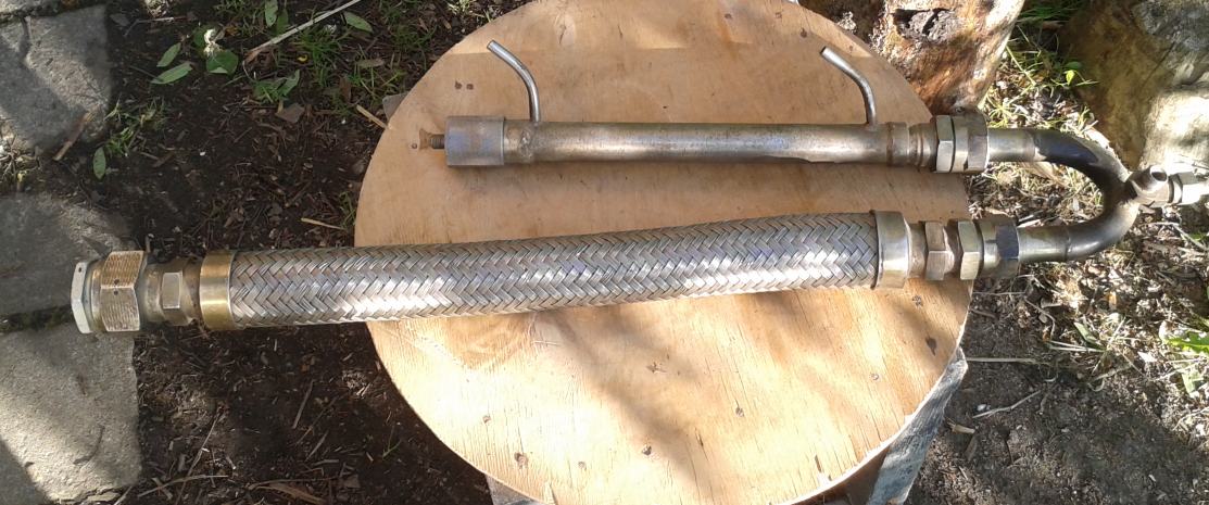

Получил в подарок аппарат из 70х годов, изготовлен был на оборонном заводе с использованием элементов авиационных топливных систем. Дистиллятор с укреплением. Хозяин утверждает, что получал на нем 92% крепость продукта. Попробую, как только переходник к кубу соображу.
Соединения стандартные для отрасли.
холодильник кожухотрубный
Насколько я понимаю, в качестве колонны использован дроссель от системы заправки :)
В целом, мне стало понятно, откуда растут ноги современных производителей.

Под оплеткой не резиновый шланг случаем?  Или это для маскировки?
Re: Дистиллятор с укрепляющей колонной от советских оборонщиков
Нет, не резиновый, и не шланг. Я сам сначала испугался. Там оплетка во много слоев, медная луженая, а внутри конструкция из нержавеющих соосных труб с дырочками.  Тяжелая штука.
