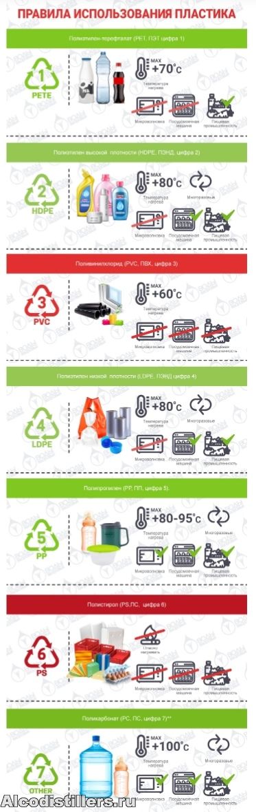

Здравствуйте, подскажите про маркировку пластика HDPE.  Кто-нибудь использует для браги? Купил за 360 руб., 30 литров, в светофоре. Не очень ли опасна такая емкость?

Полиэтилен высокой плотности - PEHD или HDPE. Безопасен для пищевого использования. Из полиэтилена высокой плотности производят некоторые бутылки, ведра и другую полужесткую тару и упаковку из полимеров.

Alice question ©:
HDPE
Здесь всё наглядно видно.
То есть для браги пойдёт, но заливать сахар кипятком (я так делаю и использую "7") в ней не рекомендовано. В остальных случаях вполне приемлемо.

В кратце, HDPE, LDPE, и PP безопасны. Остальное лучше не пробовать.
А как же PET? Все пластиковые бутылки с пивом из него делают.

KEE ©:
как же PET?
Хороший вопрос. Я не нашел однозначного мнения.

KEE ©:
Они потенциально опасны, так как есть четкие указания о сроках хранения (вроде не больше года) и запрет на повторное использование. Также еще от присадок зависит.  Сейчас их начинают заменять биопластиком, но до нас еще не дошло.
Короче, выделяемые из PET PETE вещества могут сильно повлиять на гормональный уровень. Горячее в них вообще противопоказано наливать...  Точных исследований нет, но доказательства вреда найдены, просто они не однозначны и пока не будет каких-то вменяемых фактов, их никто не запретит.
Если говорить о канцерогенных свойствах, например, то единственное безопасное на настоящий момент для человека вещество - капролактам. Всё остальное - канцерогены разной степени вероятности возникновения рака. Подозреваю, то же можно сказать и про другие вредные факторы для здоровья. Даже обычная вода обладает определённой токсичностью.
Как человек, проработавший четыре года на производстве PET-заготовок для бутылок, могу сказать, что в диапазоне температур и прочих условиях (типа освещения, влажности и т.п.), необходимых для брожения, PET-бутылки не хуже вышеперечисленных пластиков.
Горячие напитки (больше 45-50 градусов Цельсия) наливать не рекомендуется, т.к. пластик начинает разлагаться с разрушением полимерных связей. И чем выше температура жидкости - тем быстрее разлагается.
Длительно хранить готовые напитки типа вина - тоже не рекомендуется, из-за того, что PET пропускает кислород с соответствующим изменением вкуса напитков со временем. И кстати, не факт, что в худшую сторону. Опять же, критерии длительности хранения чётко нигде не указаны.
Что касается повторного использования, то, опять же, зная внутреннюю кухню, рекомендовал бы лучше использовать повторно собственноручно хорошо промытую и высушенную (т.е. без ёршиков и тряпочек всяких) немятую тару светлых оттенков из-под газированных напитков известных производителей (типа Пепсико, Кока-кола и т.п.) в связи с их строгим входным контролем качества и полным соблюдением технологии работы с PET-тарой. Естественно, собирать их по свалкам не нужно! 8)
А вот те тёмные вроде бы как бы новые PET-бутылки, в которых чаще всего продают разливное пиво, никакого контроля качества не проходят. Да и раздувают их частенько на нехитром оборудовании в каких-нибудь гаражах. Т.е. ни о каком соблюдении технологии выдува и банальной гигиене в таких случаях не идёт.
Здесь на форуме, кстати, коллеги уже несколько раз обращали внимание, что у таких бутылок из-под разливного пива частенько дно распирает, например, при карбонизации пива. В отличие от "стандартных" бутылок...
