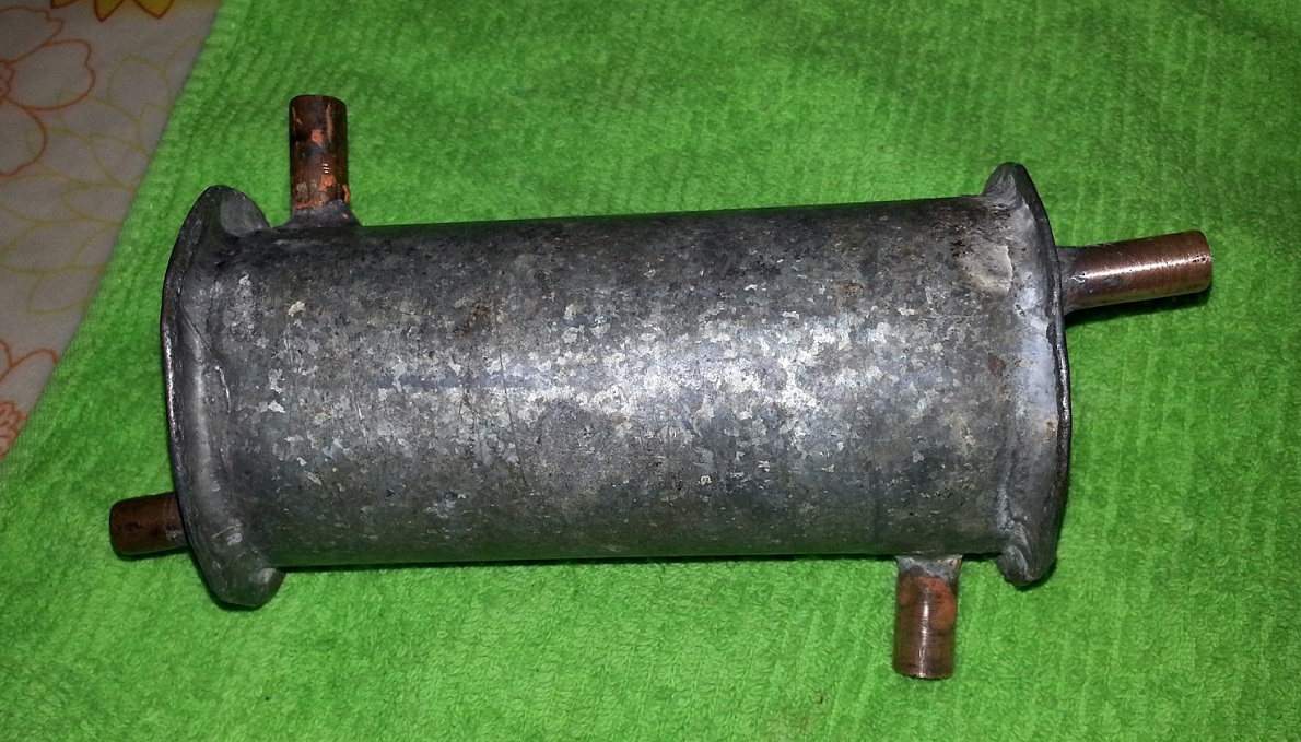

А я вот такое чудо в кладовке раскопал. Когда-то, лет 10 назад гнал на нём. Надо проверить пропускную способность. Трубки медь.
144
Re: Изготовление непрямоточного холодильника
Что есть пропускная способность? Крайне неэффективное устройство раз в 6 ниже эффективность, чем у димрота. Работать конечно будет, но воды расходовать тоже будет.

Для той же дачи, где ёмкость с водой 4 куба... вполне может сойти. И димрот для получения СС не есть гут. А сравню я его со своим прямоточником почти метровым.
он и работал. Довольно долго. Но давно. Вспомню, как это было :)
Какую мощность на тэне потянет. И сколько воды будет жрать при этом.
берете и замеряете диаметр трубки змеевика. Далее берете проволочку и пихаете ее внутрь , пока не вылезет, замеряете длину.Далее считаете площадь. Очень грубо 100 квадратных сантиметров меди способны рассеивать 1  кВт подводимой мощности. Но потребуется проток воды.
"нэ лэзэ" (с). те проволочки, которые оказались под рукой, не пролезли. Ещё вчера пытался.

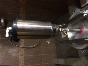

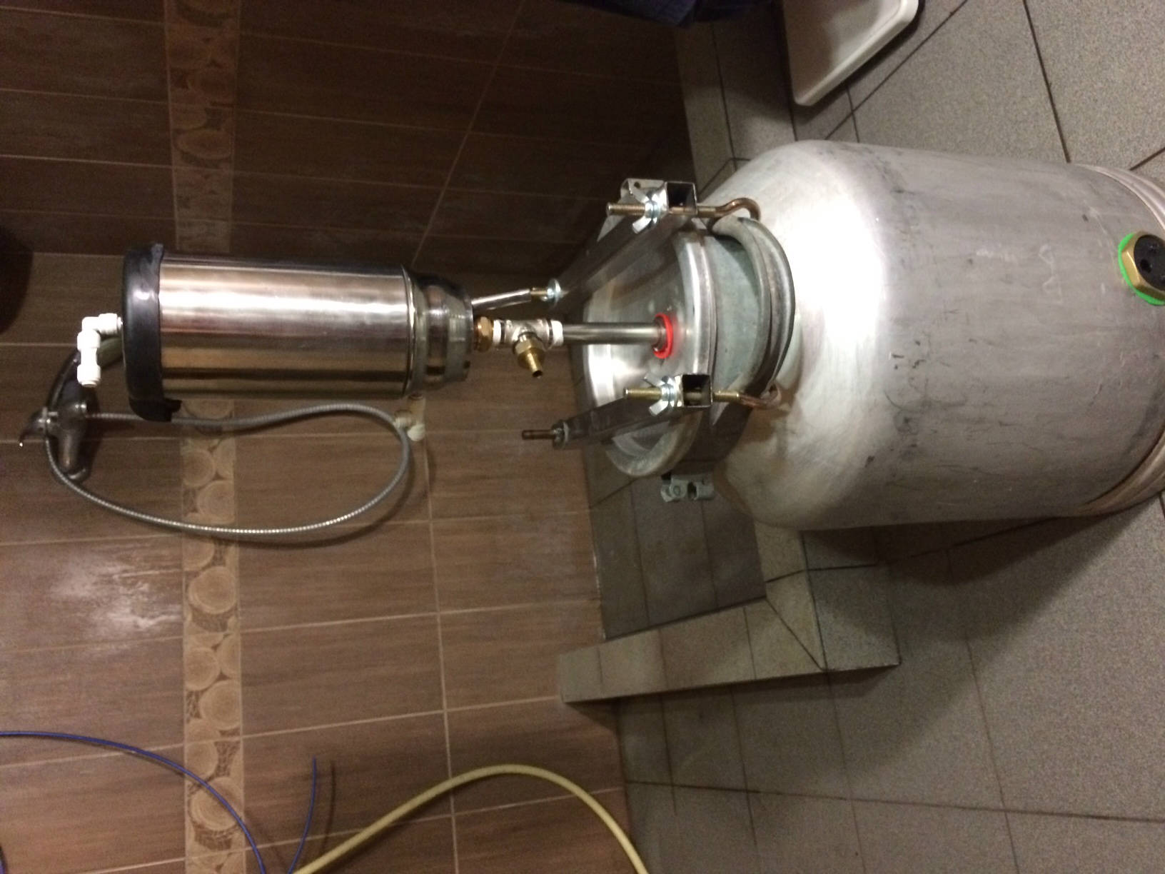

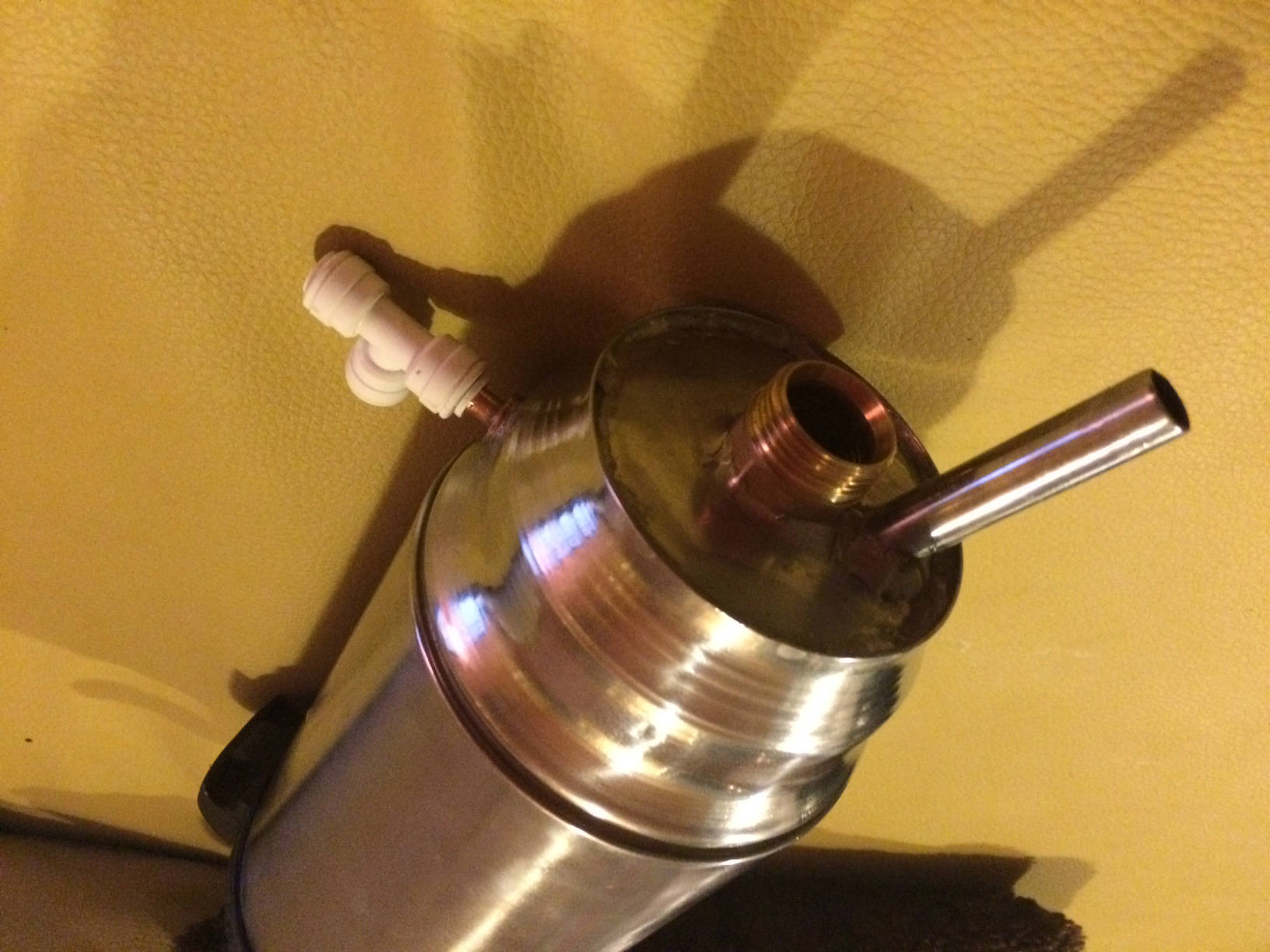

Надоело свой метровый прямоточный холодильник каждый раз от колонны откручивать
Нет старого термоса нержового на литр-полтора?  Из него хороший холодильник получится и работы немного. Трубки потребуется 10см всего + обрезок небольшой той же 35 или какая есть ...
вот по мотивам сварганил
проверил на воде, брага еще не отыграла, 3л в час.
выход дистиллированной воды 30 градусов без доохлаждения

Нормальная температура для такой "скорости"  *THUMBSUP*

т.е. сс будет выходить с более низкой температурой?
дистилляция воды была при мощности 2,3 квт
157
Ну брага-то кипит при 75-90 градусах, а вода при 100 :)

Ну вот так я и думал. Дистиляция воды шла при 98 гр, датчик стоял в тройнике под термосом.
Просто все в первый раз. До этого  про самогон только слышал:)
Вот думаю если удленить до метра паропровдную трубу она диаметром 1/2, по идее еще и укрепление получится.
