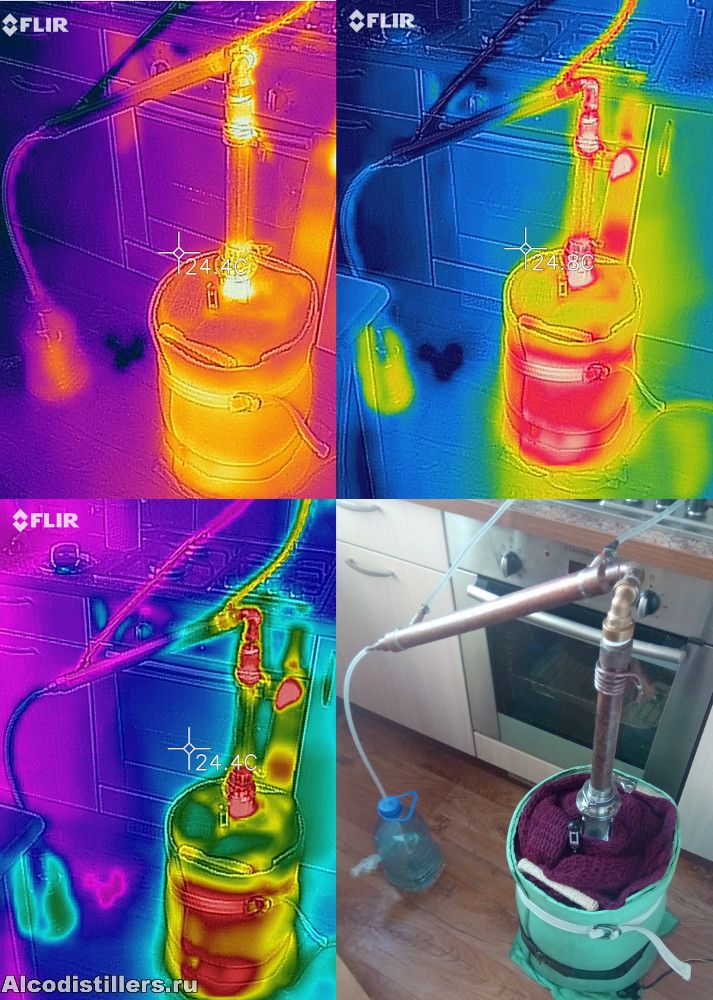

Так получилось, что у меня на работе образовалась термокамера для смартфона FLIR ONE, а в ванной завалялась бочка с брагой, которая уже месяц ждет перегона. Короче я из любопытства пофоткал дистилляцию браги. Гнал через многотрубник  *APPARAT*
Там же по ссылке есть мой отчет об этом холодильнике и его моделирование в программе для расчёта потоков.
Теперь можно сравнить  *SHAM**Chemist*
Там получился градиент, и тут градиент – всё сходится  *En*  *Mechanic* *EGG*
Более точный анализ сделать никак – из за отсутствия инструментов и надобности.
А вот цель получить занятные картинки достигнута!   *Nipple*  *FOTO*
И даже видео есть, пробежался крестиком-термометром по всей конструкции, можно посмотреть тенденцию изменения температуры
https://youtu.be/EjQE5orYj0c
Кароче в развлекательных целях картинки  [:}

Бах, у нас на работе есть тепловизор FLUKE, вот я что то не догадался аппарат свой посмотреть  :D

Бах, я так понял, эти камеры-приставки не очень точные?  Меня просто цена удивила, недорогие совсем (в сравнение с тепловизорами недорогими в 6 раз дешевле)
Колонну сними   *YES*

Иван,  Врать не буду - характеристики не смотрел и с солидными тепловизорами не сравнивал. Но скорей всего для измерения абсолютной температуры не подходят. В данном измерении, например, вода на входе по барбекюшному термометру (а он тоже так себе калиброван) 13 градусов, примерно. А эта камера показывает 20С
Эта камера в принципе для того чтобы температурную тенденцию видеть. Например у нас с её помощью на печатных платах ошибки ищут - если где замыкание, то оно греется и через камеру видно. Наверное можно щели в стенах дома посмотреть и утеплить. Ну и всё в этом духе =)
devil-arz, Эта камера попроще будет =) но всё равно интересно посмотреть

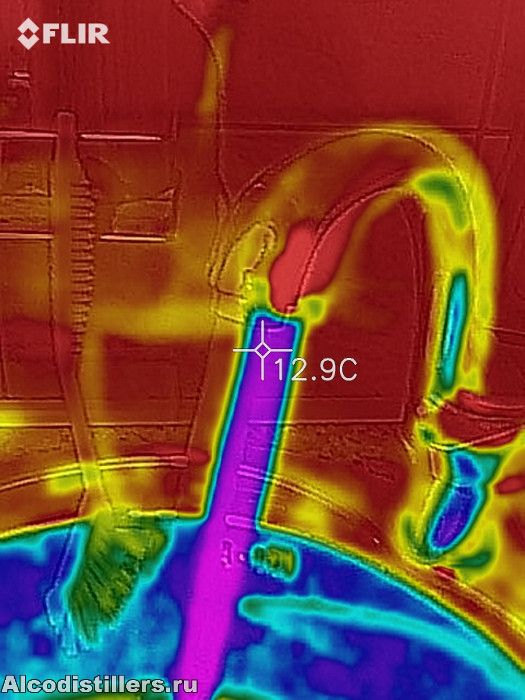

devil-arz, я делал ещё замеры до того как всё прогрелось. Прогнал воду через медь, а она быстро должна остывать.... хотя, что сейчас подумал - холодильник у меня конечно уже не супер-блестящий, но всё равно поферхность не идеально матовая. Термокамеры не любят температуру с таких поверхностей снимать. Надо было изоленты наклеить. Что-то не подумал. Может и меньше бы разрыв показал.
А вообще, пошёл сейчас и сфоткал воду! Претензии к камере снимаются, показывает нормально, точность не хуже барбекюшного термометра  :D

Колонну сними
Было бы интересно, но на фотках Антона видно, что верх дистиллятора теплее, чем середина. Из-за меньшей толщины металла?
