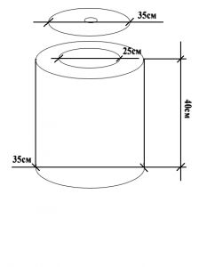

Уже чуть было не купил алюминиевую флягу под куб, пивных кег у нас нет в продаже :(
Пришлось остановиться на варианте заказа куба из нержи умельцам. Вариант недешевый поэтому чтобы не совершать ошибок прошу помощи советом, критикой, замечаниями.  Куб планируется формой цилиндра, толщина стенок, верха, крышки - 1.2мм., дно - 3 мм. Нагрев тэнами. Крышка будет крепится к кубу барашками через силиконовую прокладку. Толщина крышки -1.2мм достаточна? Не будет ли деформации от веса колонны? Колонна планируется из 35-й меди высотой 1.7-2 м.
