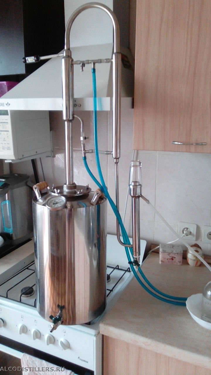

151 (2017-11-28 00:13:19 отредактировано nachmed)
Re: Насадка для колонны своими руками
Nois,
СС со скоростью 1400-1600 в час у мну бежит вот с нее:
С нее, подареной, все и началось...  :D
Из хорошего в ней - куб с толстым дном...ни разу пока еще ничего не пригорело на газу. И хочется распилить убогенький дефлегматор, чтобы посмотреть что-же там внутри :D

152
Максим 76 ©:
У меня вот такая насадка.
Коротка кольчужка-то!
153
nachmed ©:
правильно - отрезать его совсем! Оставить только восходящую трубу, поворот и, если нормальный, холодильник (в куб лучше ТЭН). Я на своем дистилляторе, в среднем, 4л/ч СС получаю.

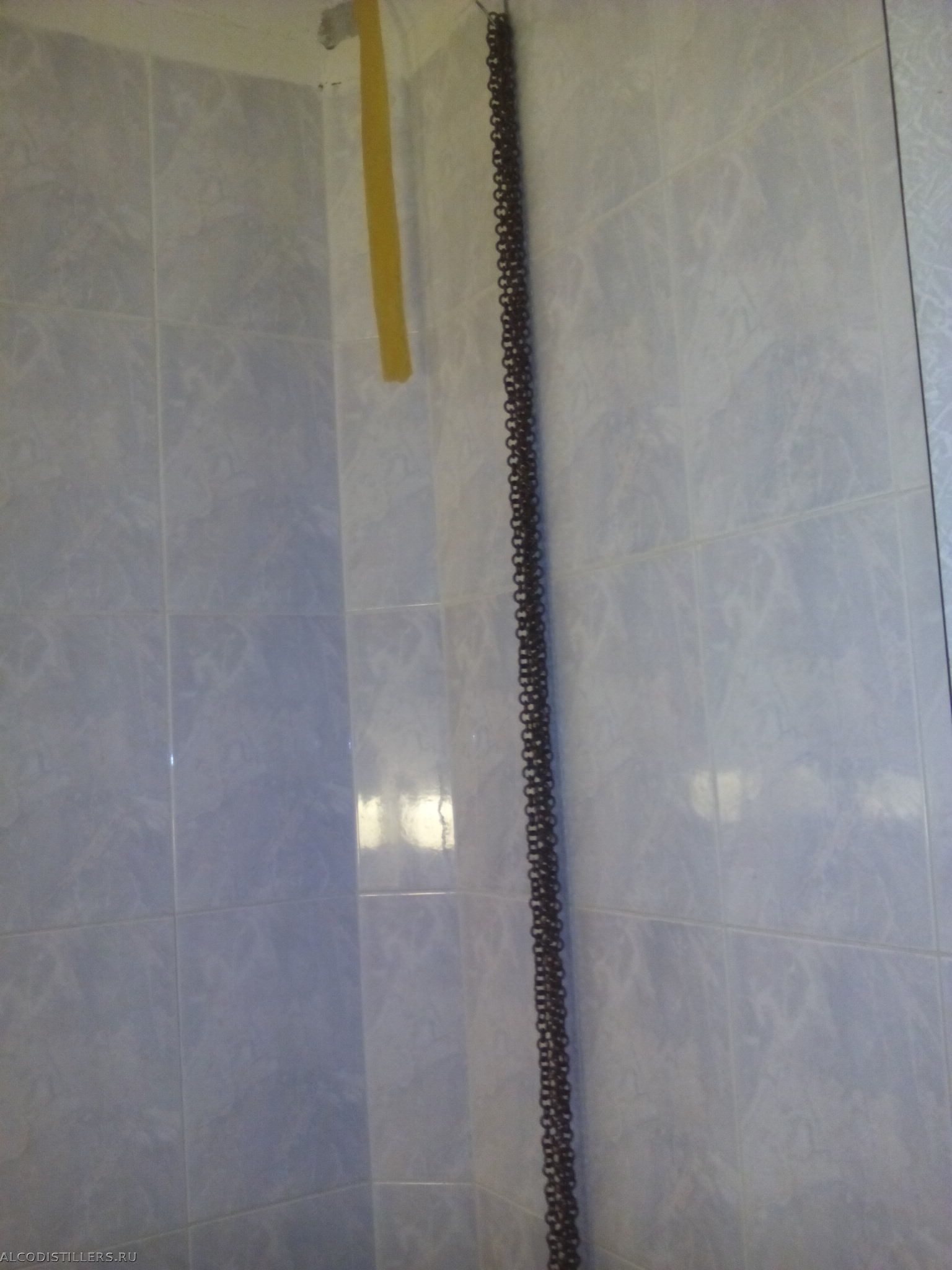

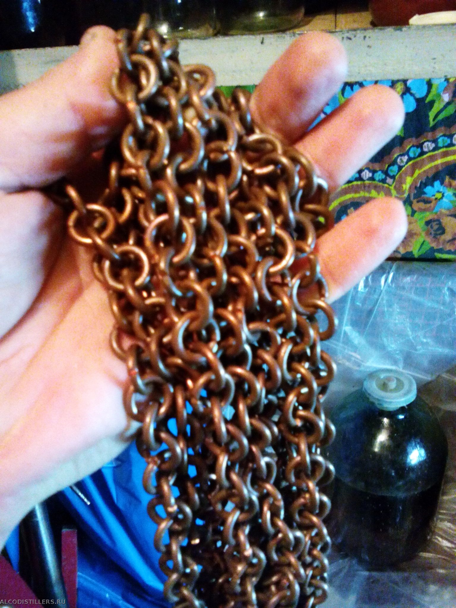

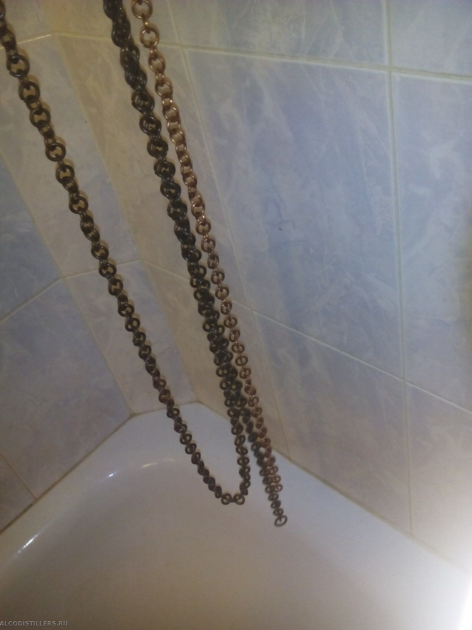

154
KEE ©:
Коротковата?

Кагалом кляту забухер!

160
Максим 76 ©:
Если в колонну диаметром 100 и высотой метра три - можно попробовать.  :)
