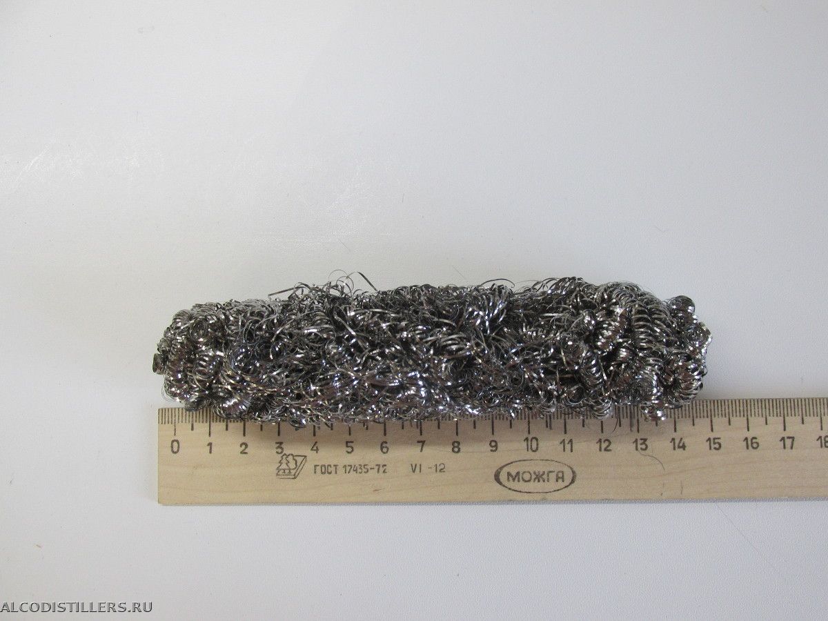

Пользуюсь такими (продаются в Магните и в Линии по 58 рублей за упаковку):
Без упаковки она такая:
Покручивая и растягивая, шарик трансформируется
в форму, пригодную для напихивания в царгу:
(это уже работавшая колбаска из царги)
Таких колбасок я использую 13 штук в царге 35х1600 мм, есть место ещё для одной.
Напихивал способом постукивания об тапок.

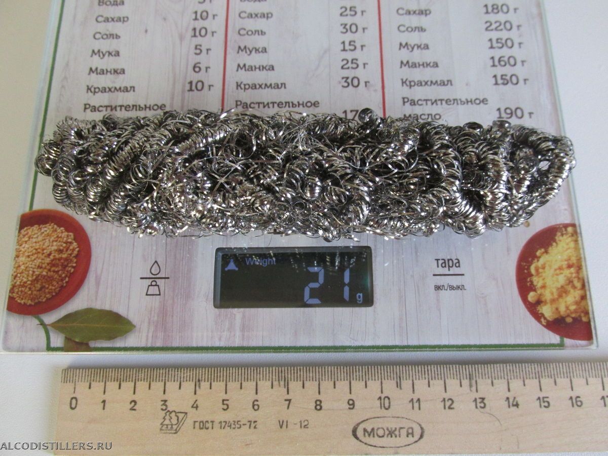

Весовые характеристики:
Предзахлёб в районе 1200 вт.
Мощность - вычислена по воде охлаждения.
Продукт по АСП-3 96,5 %.
(А если погреть мерный цилиндр с плавающим в нем ареометром руками,
то можно увидеть повышение до 97-98 % ;) ).
Вообще ерунда какая-то получается.
21 грамм х 13 штук = 273 грамма
плотность, согласно Яндекса, От 7,65 до 7,95 г/см3
в среднем 7,8 г/см3
т.е. объем насадки 273/7,8 = 35 см3
объем царги
160 х 3.14 х 3.3 х 3.3 /4 = 1368 см3
пористость насадки 1 - 35/1368 = 0,97
т.е. царга пустая.
Думать буду.
