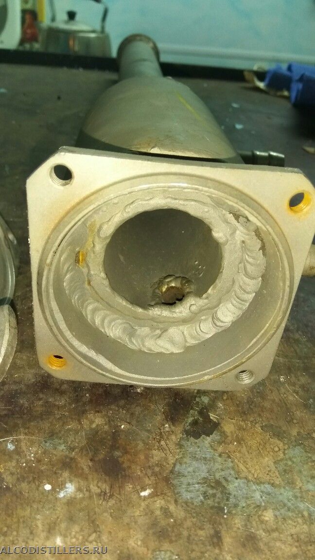

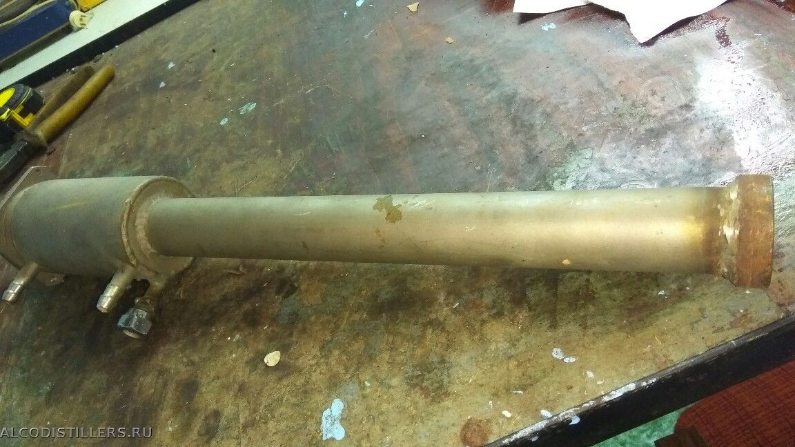

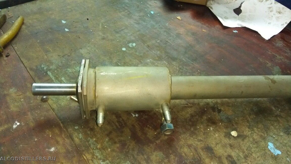

OgliyEA, это обрубок от бк с паровым отбором. Стелай отбор выше дефлегматора, получится хороший аппарат для изготовления дистиллята.

OgliyEA, пока это дистиллятор с укреплением.

OgliyEA, какой внутренний диаметр трубки, по которой продукт отбирается (змеевик)?

OgliyEA, кубы можно оставить, только до ума довести надо и тэны врезать. Газ - не рекомендую применять. Опасно.
OgliyEA, брагу можно гнать, но только жидкую, без зерна, шкурок, и т.п, т.к. трубка паропровода не оч. толстая. Как колонну- я бы не заморачивался, один фиг, потом все переделывать.

РК, из этого материала, я бы точно не рассматривал, а вот
можно сделать. Но не оставлять как есть, заглушить "змея" и использовать просто "рубашечного" дефа:![]()
а отбор проводить:
выше дефлегматора
Но это получается просто дистиллятор (с укреплением или без).

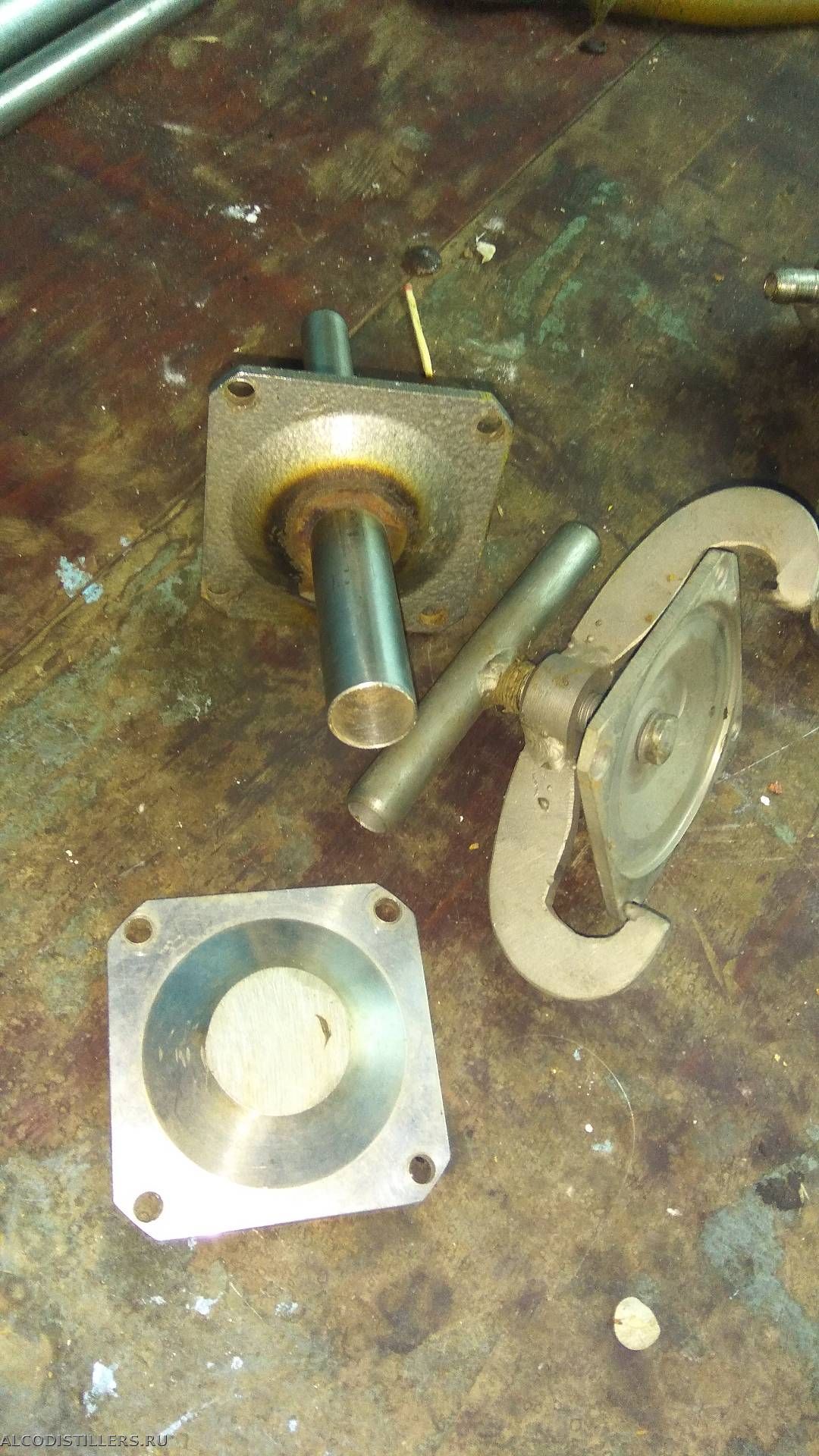

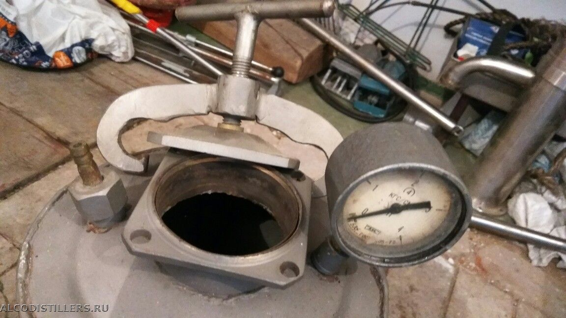

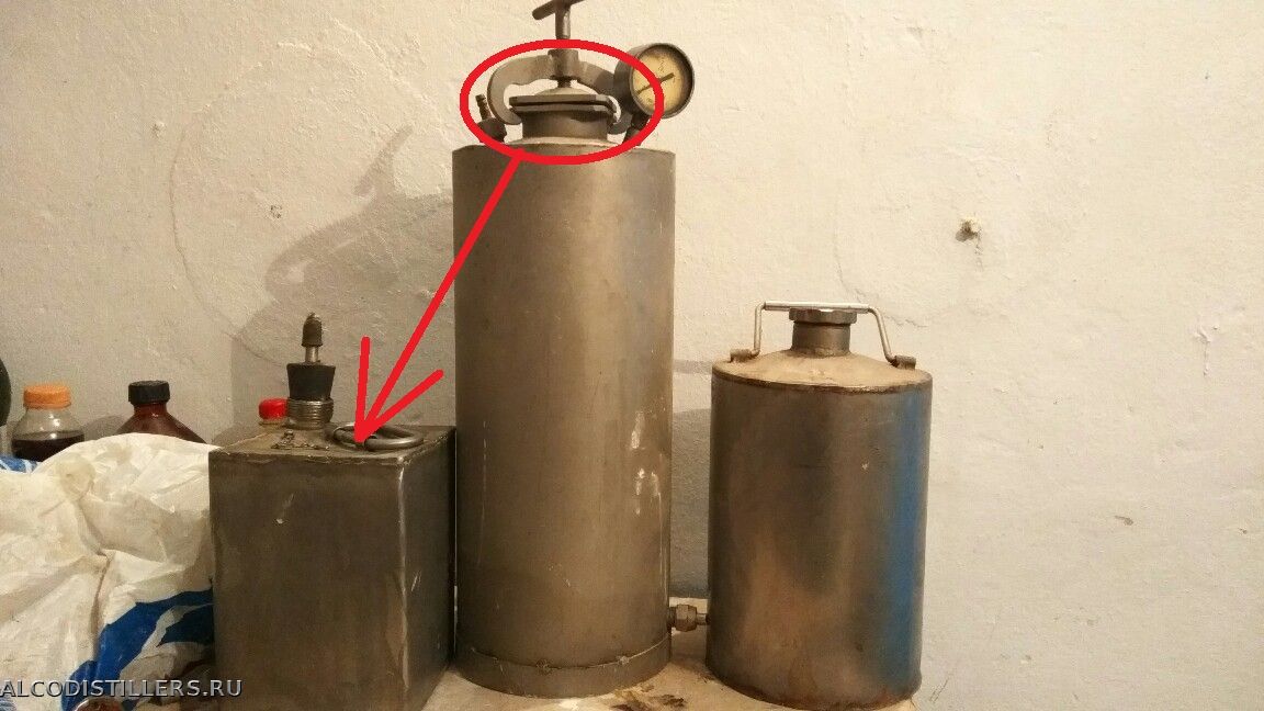

Еще идея - использовать зажимной фланец из длинного куба (длинный, имеется в виду высокий, куб не практичный). Его можно отрезать и приварить на более удобный - будет служить заливным и ревизионным люком. Кстати рука у него проходит? Примерно так:![]()

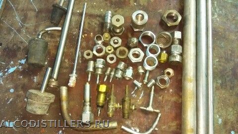

А РК лучше с нуля делать, тем более, что кубы уже есть, мелких деталей куча, не хватает только "трубу".

отрезать гильзу в самом верхнем фланце, подключить туда холодильник. Змея, как уже сказали, заглушить. Но если немного повозиться, можно будет и по змею охлаждение пустить, думаю процентов на 10-20 эффективность дефлегматора еще увеличится... Ну и гнать на импровизированной БК, параллельно строить РК - без нее никак...

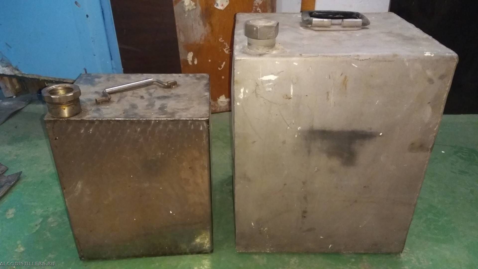

А кубы то какого объема? Как есть квадратный слева 5 л, а большой 10-12 л. А высота?
а отбор проводить:Но это получается просто дистиллятор (с укреплением или без).

Еще идея - использовать зажимной фланец из длинного куба (длинный, имеется в виду высокий, куб не практичный). Его можно отрезать и приварить на более удобный - будет служить заливным и ревизионным люком. Кстати рука у него проходит? Примерно так:Полностью поддерживаю. Это очень важно!

Наверное так и сделаю. Наверх глухой фланец с впаянным штуцером.
Спаяю холодильник из меди ,чтобы потом благополучно его перенести на РК.
Зажимной фланец есть (см.фото), на куб лучше фланец широкий (см.фото)
Маленький 4,5 литров, большой 15 литров ,высотой 300мм., самого большого уже нет-35литров
