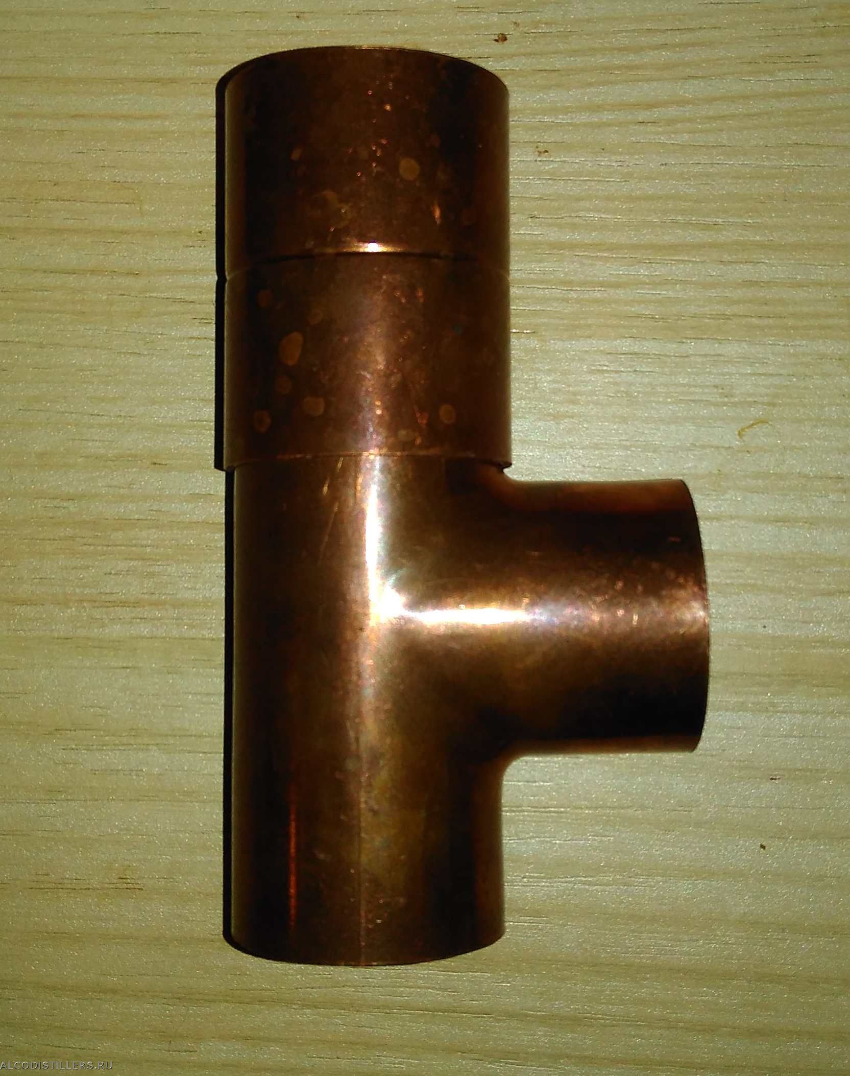

пришел к конструктиву как на фото, с вертикальным дефлегматором. деф 42 мм двухрядный димрот
Второй раз уже вижу конструктив с тройником 42-35-42. Тройничок то не дёшев... А как Вам вариант взять обычный 35-й тройник 35-35-35 на верхний отвод напаять кольцо из полоски меди толщиной 1 миллиметр, а сверху одеть отрезок 42-й трубы под димрот? Наружный размер раструба тройника 38 мм, плюс два миллиметра - толщина кольца из полоски меди - как раз внутренний диаметр 42-й трубы. Всё паяем мягким припоем. Есть ещё редкий артефакт в природе - соединитель для трубы полтора дюйма, можно от него кольцо на верхний раструб отрезать.![]()
димрот 36-37 мм, ниже кольца о котором говорите не опустить. так, да... недешево 1180 руб отдал и за трубу 400 руб за 50 см. но, это не поток, а для души. на круг вышло меди на 5000 руб. можно было 1500 сэкономить, просто взяв 35 диаметр и меньше шестерки.
От верхнего отвода тройника можно миллиметров пятнадцать оставить - остальное отрезать. Проиграем два сантиметра высоты, выиграем одну тысячу рублей. Хотя, если не жалко - почему нет.
Если навыки пайки уверенные - почему бы и нет. Если, как я, горелку до того только для разжигания мангала использовал - можно порядком намучиться, непропай будет то там, то здесь.
А можно вообще однорядный димрот и трубу 35 - проиграем 5-7 см. высоты, выиграем кучу времени и еще немного денег за счет полного отказа от 42 диаметра.
проиграем 5-7 см.
Это не спортивно
. Мы же как раз за баланс стоимость-компактность рубимся. Вопрос только где граница разумного расположена.
Двухрядный димрот короче однорядного на 2/3 длины. Плюс удобство в отсутствии петли, т.е. еще 2-3 см. Выводы можно делать в сторону, что еще сокращает высоту.

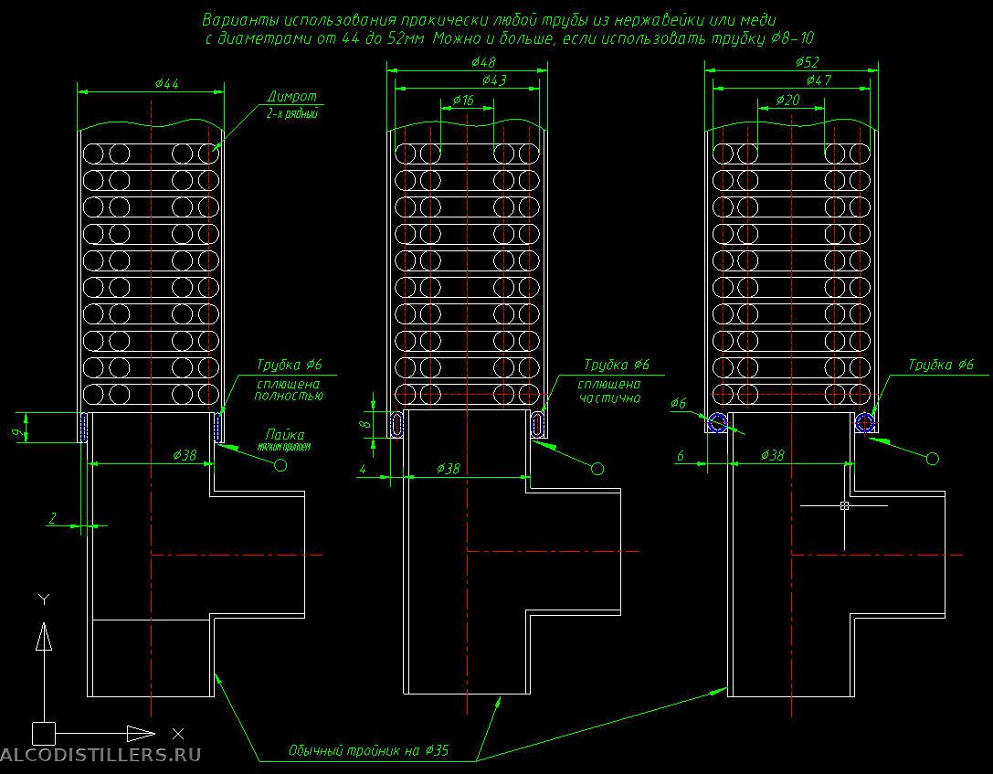

Это не спортивно
Еще как неспортивно соглашаться на компромисы, если идею можно дожать до приемлимого конструктива. В качестве полоски из меди предлагается использовать обрезки медной трубки диаметром 6, 8 и даже 10мм.
Трубка предварительно сплющивается в нужной степени и оборачивается вокруг тройника. Надеюсь, на эскизе все видно.![]()
Радость в том, что в качестве трубы, где живет димрот, можно использовать обрезок нержавейки чуть ли не любого диаметра от 44 до 60мм. Соответственно укорачивается димрот, уменьшаются трудности его намотки (т.к. диаметр больше). Нержавейка легко паяется мягким припоем с ортофосфорной кислотой. Т.е. возможно еще и удешевление конструкции.

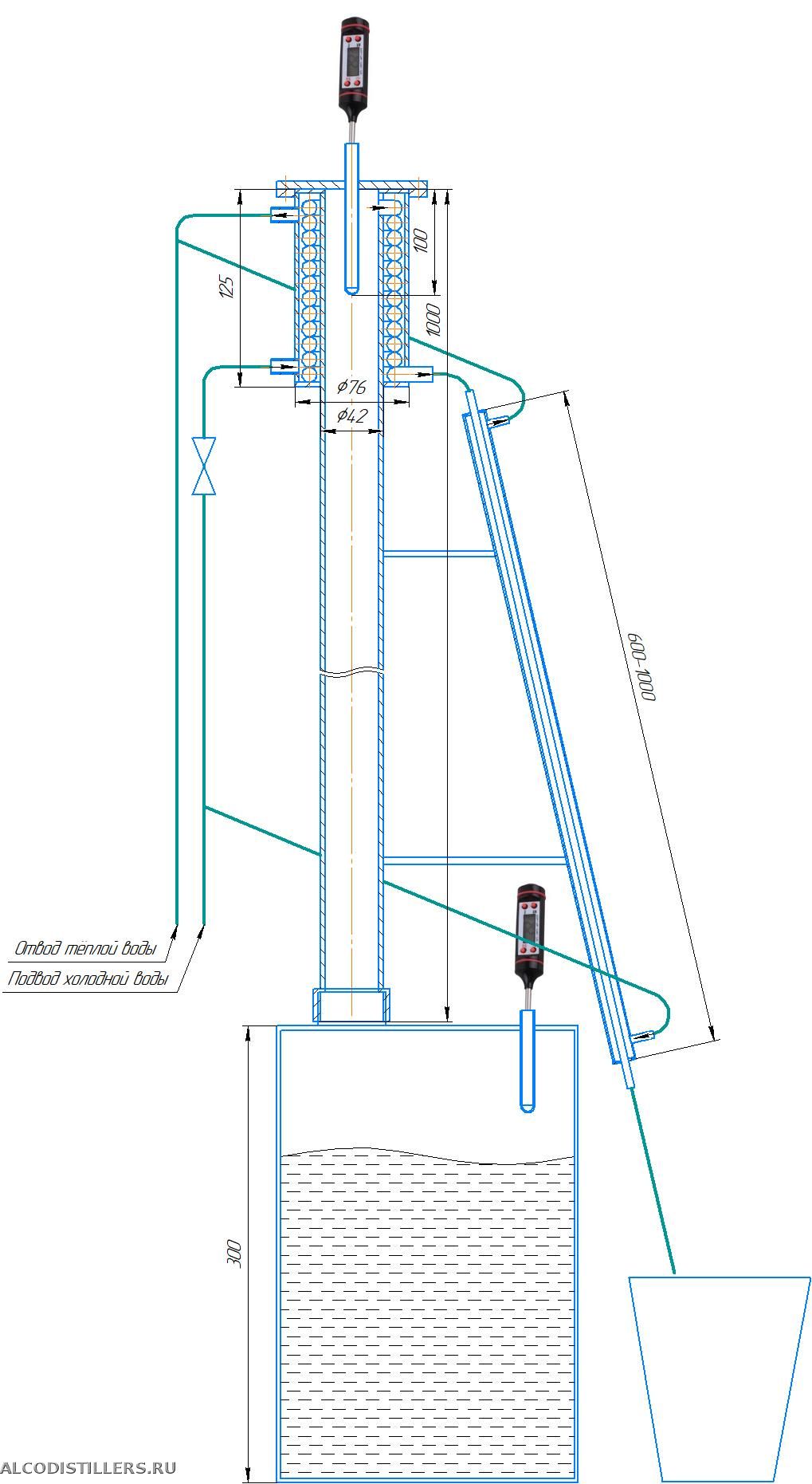

После смерти дедушки я нашел в гараже некоторые его незаконченные проекты, одним из них я заинтересовался.
Как я понял это одна из частей РК, но какая-то она не такая.
Данная голова выполнена из нержавейки. Так же в наличии бак из нержавейки h= 300мм. V=15л., множество тройников, Ежов, трубок малого диаметра и краны(всё из нержавейки)
Как я понял данная голова служит и дефлегматором и дистиллятором.
Я заинтересовался данной темой года 2 назад, читал теорию Вашего форума, но потом родилась дочка и понеслось...,я забросил данную затею, так сказать воплотить в жизнь начатое.
Я так понял это РК типа "Мозговар", по поводу ее производительности закрадываются большие сомнения.
Подскажите что лучше и бюджетнее:
-доработать/восстановить существующую РК.
-собрать примитивный самогонный аппарат.
В планах качественный самогон(не спирт) для изготовления коньяка, наливок, настоек и употребления в чистом виде.![]()
