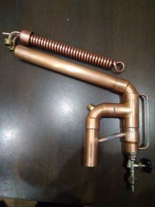

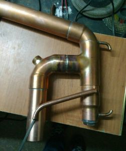

Вот именно поэтому и засомневался, что если врезать трубку возврата заподлицо, то часть флегмы будет попадать сразу в возврат, не смешиваясь с содержимым стакана. Паял в гараже, фотки с телефона не присоединяются, нужна была подсказка, а мне про "сообщающиеся сосуды"...
Я прекрасно понимаю, что вас уже достали постоянные глупые (с высоты вашего опыта) вопросы, но и вы нас постарайтесь понять. Порой чем больше читаешь, тем больше разной и иногда противоречивой информации находишь. Иногда вы и между собой спорите, как будет лучше.
Ладно, к делу. Трубку впаял так
Вертикальный срез сделал для того, чтобы флегма не попадала в трубку. После того как сфотал, немного укоротил трубку, край получился в середине стакана. Объём стакана до перелива в трубку возврата - 35 мл. От нижнего конца трубки возврата до клампа - 4 см.
1. Не будет
2. Даже если будет - это ни на что не повлияет. Процесс отбора и возврата, это не единовременный сброс материи, а плавный непрерывный процесс. Так что не переживайте - все смешается в лучшем виде.
