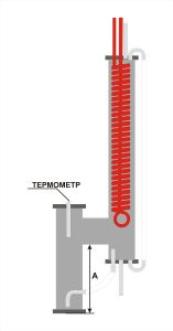

ksgroup ©:Исходные данные:
1.Температура воды на входе
2. Температура воды на выходе
3. Диаметр трубки дефлегматора (??? Это труба в которой сидит холодильник Диморта или трубка из которой намотан этот самый холодильник?)
4. Подводимая мощность (Надеюсь это мощность нагревателя???)
В итоге получаем высоту дефлегматора! Класс! Ура!
Только многое ли нам это дало???
 1, 2 - понятно.
3 - диаметр трубки, из которой навит димрот.
4 - Это рабочая мощность. Определяется многими параметрами, прежде всего - какие у Вас возможности по подключению и плюс, что у Вас за колонна, ее параметры. Чтобы понять, в каких примерно пределах мощности будете работать, стоит поиграться с калькулятором РК, вот тут https://alcodistillers.ru/xcalcs6.html
Дефлегматор должен получиться несколько метров длиной, так у меня при работе примерно на мощностях 1000-1200 Вт около 2,5 метров трубки диаметром 6 мм.
Сколько будет высота кожуха дефлегматора зависит от того, как Вы димрот навьете. Рекомендуется не делать витки вплотную, обычно после навивки димрота его чуток растягивают или другим способом чуток раздвигают витки.
Я не стал заранее рассчитывать размер кожуха, сначала навил димрот, а уже под него и отрезал трубу под кожух. И царгу делал самой последней, когда голова уже была собрана и была точно известна ее высота.
