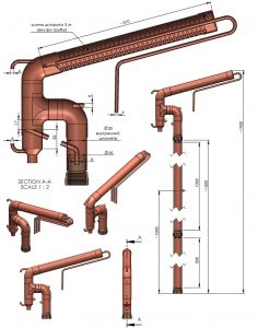

Всем привет.
Собираю РК с наклонным дефлегматором. Модель как и у многих на этом форуме (чертеж ниже) Труба 35мм, димрот 3м из трубы 6мм, царга из двух частей 1м и 0.5м Внутри мочалки. Куб с 2-х ватным тэном.
Соединения царги планируются на фитингах. Изначально купил фитинги под пайку для 35ой трубы и с резьбой на 1 дюйм. На тот момент показалось, что заужение будет не слишком большим. Когда пришел заказ, то по факту оказалось, что заужение будет с 33мм(внутренний диаметр 35ой трубы) до 26мм (фитинг с внешней резьбой). Подумал что как-то много.
Исследовал этот вопрос на форуме. В двух темах про БК и в одной про РК говорилось о негативном влиянии подобного заужения, но непосредственно перед дефлегматором. В моём случае заужений будет три - между кубом и царгой(как я понял у многих есть подобное и это не мешает), между двумя частями царги и между царгой и узлом отбора. Последние два беспокоят больше всего.
Может у кого уже был опыт работы на колонне с подобными заужениями? На сколько ощутимо на практике это будет влиять на стабильность колонны?

Бах, В плёночном режиме всё будет работать без проблем, но самое проблемное заужение в центре царги. Работать конечно будет, но в самом лучшем режиме (предзахлёб) придётся поплясать со стабилизацией. Имея параметры насадки, можно "подогнать" теоретически, а потом и практически плотность наполнителя ... тут конечно без вариантов только срубберы.  В нижней части заужение считаю не критичным, так как этот участок собственно не принимает участие в процессе, но в случае плотной упаковки насадки, тоже может приводить к негативным последствиям, потому, там насадку надо сдвинуть чуть выше начала заужения, оставив весь фитинг свободным от насадки..
Допустим, скруббер имеет плотность 70% натяжении 0.075 Н/м, свободное пространство в колонне 33 мм изменится в среднем до 20-25мм, в пересчёте на свободное пространство (зависит от плотности упаковки и конкретного режима ректификации), значит в местах заужения нужно использовать меньше насадки, чтобы они не приводили к "затору" стекающей флегмы. Это собственно всё не критично, работать всё будет, но, придётся уже практически приноравливаться к поведению колонны. В случае заторов по ходу пара, колонна начнёт выдавать "качель", её видно по гидроуровню в узле отбора и по незначительной  температурной  "пиле".
В верхней части тоже не критично, будет небольшой переход, но там свободно (нет насадки) и сразу расширение,  но дефлегматор лучше посчитать процентов на 15 больше.
