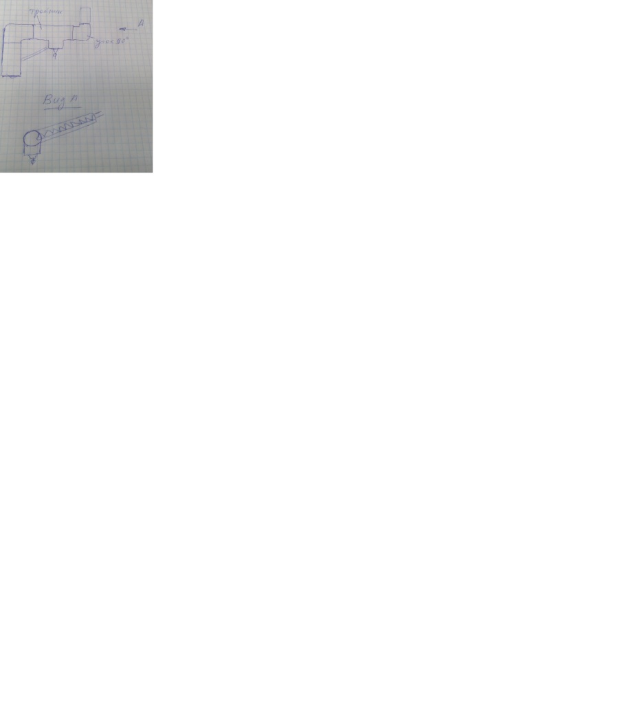

483 (2017-01-18 10:24:35 отредактировано Александр 66)
Re: РК с вертикальным дефлегматором, царга 42мм, фотоотчет с пояснениями.
Профессионал Муфта переходная 42мм х 1 1/2"(внутр. резьба) - 1 шт. (материал - бронза). - Муфта переходная 42мм х 1 1/2"(нар. резьба) - 2 шт. (материал - бронза).
А где брали именно бронза? на том сайте я поня что медь?
Источник: РК с вертикальным дефлегматором, царга 42мм, фотоотчет с пояснениями. Сообщество винокуров © https://alcodistillers.ru  Вопрос снят.Вопрос другой: муфта однораструбная 42ах15 какая толщина стенки где 15,чтоб резьбу нарезать?Это я так понял под кран отбора?Что то не то.Не пойму с муфтой под кран
484
Александр 66 ©:
Резьбу - под вывод трубочки уровня? Если будете паять твердым припоем, то в резьбе нет необходимости, в принципе и с мягким можно без резьбы обойтись.
И лучше возьмите не 42а х 15, а составьте из двух фитингов. Например 42а х 22 и 22а х 15 (возможно - не 22, а 28 или 18), скорее всего два фитинга с небольшими переходами получатся дешевле, чем один с большим; это надо смотреть по прайс-листу конкретного продавца. Тогда и резьбу нарежете в той стенке, где переход, на двойной толщине.
485 (2017-01-18 11:05:35 отредактировано SLOG)
Александр 66 ©:
Толщина в принципе достаточная, но удобнее взять кран с резьбой не 3/8, а 1/4. А в медный фитинг впаять футорку 1/4-3/8. Если на этой футорке спилить внешнюю резьбу, то футорка плотно входит в фитинг под 15-ю трубу, а в футорку вкручиваем кран на 1/4-ю. Убиваем сразу двух зайцев: во первых не нужен дорогой дюймовый метчик на 3/8-х, во вторых, кран с резьбой на 1/4 дешевле чем на 3/8-х. И соглашусь с Михалычем - два фитинга для перехода с 42 мм на 15 мм, скорее всего будут дешевле одного перехода с 42 на 15-ть.
