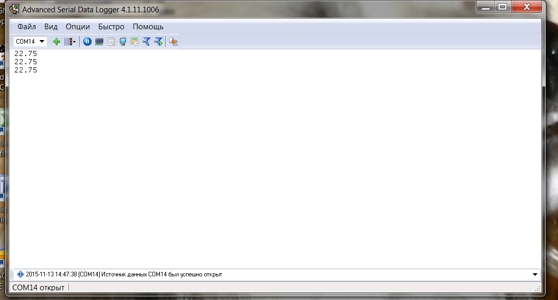

Пошло через RF. Но сыпется мусор вместе с данными. Блютуз думаю будет все без проблем выдавать. Но свободный модуль только дома есть. завтра не забуду притарабаню и проверю.
Каким образом сделал.
Ардуину залил скетчем для датчика. Данные в сериал.
Установил прогу Advanced Serial Data Logger. Она читает данные com порта и пишет лог в текстовый файл.

Вот что получается. Читает порт и пишет в лог файл.

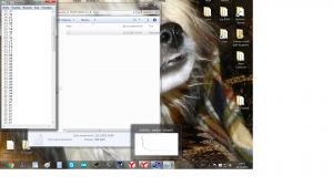

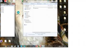

Лог файл

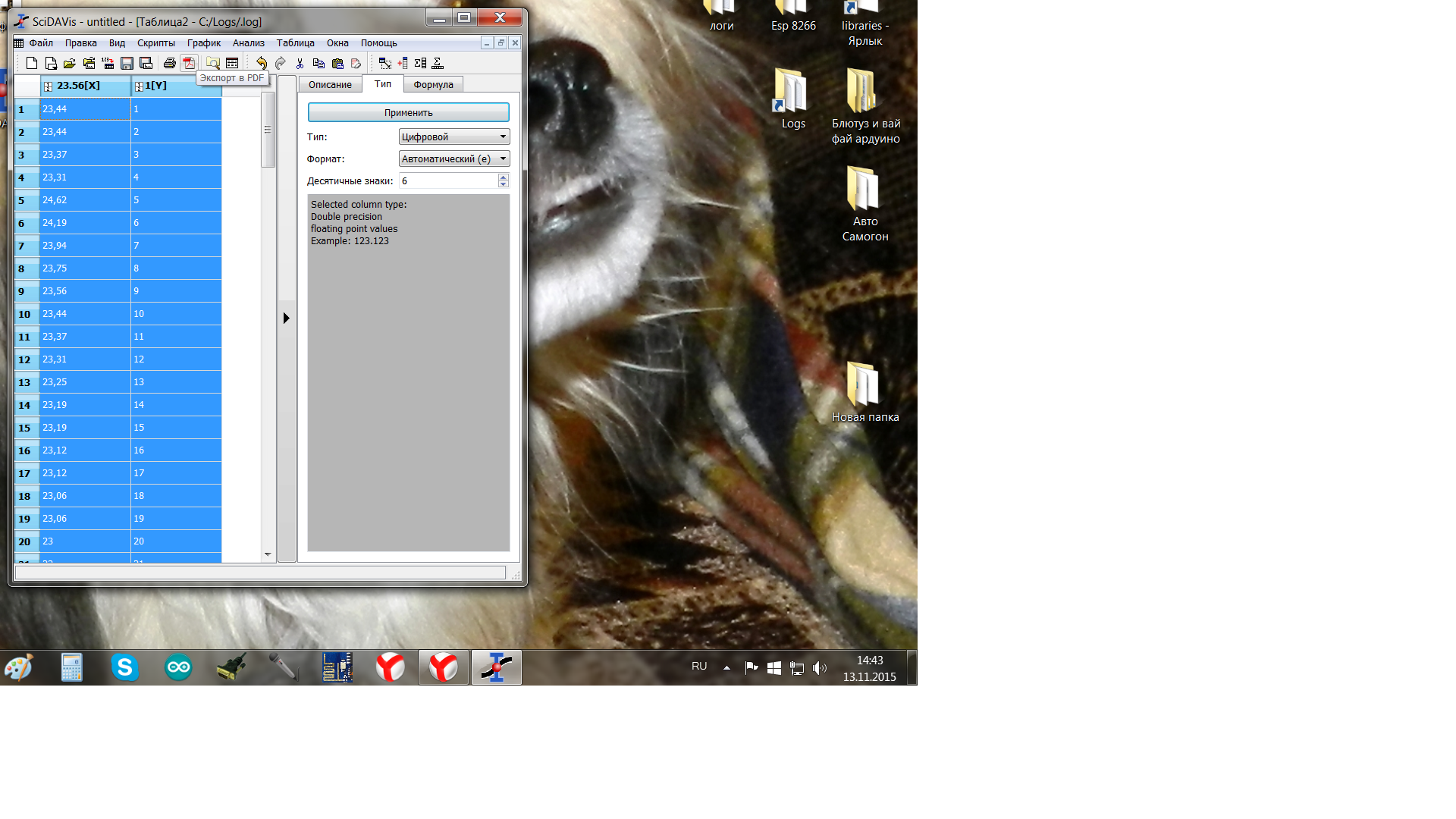

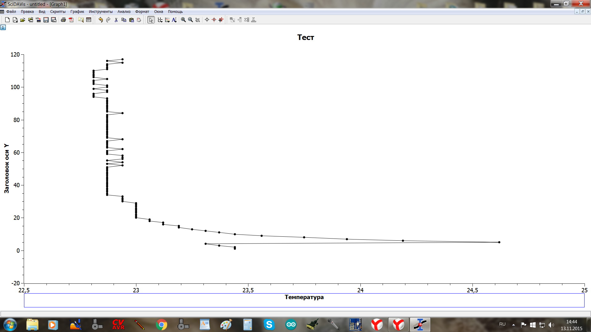

Открываем лог и делаем график.
Данные идут через ардуину по блютуз.
