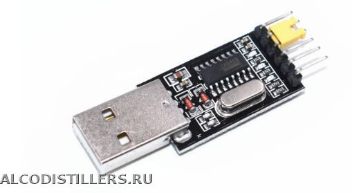

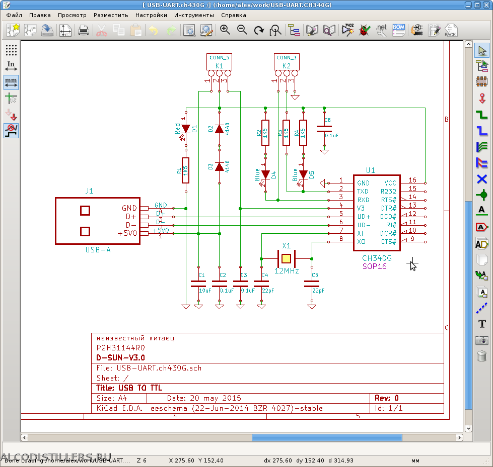

Модуль: CH340G
Переходник USB <> COM TTL (RS232),

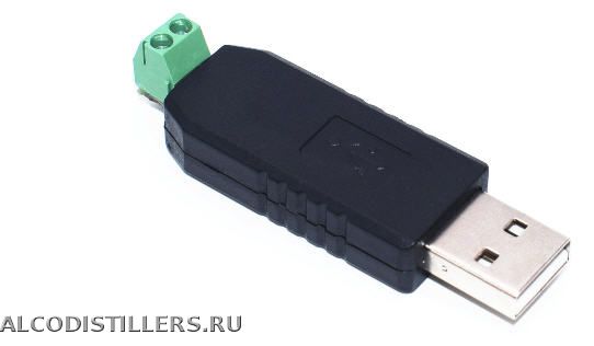

так же на основе этой микросхемы сделан модуль преобразователя интерфейсов UART TTL <> RS-485
В отличии от PL2303 подтягивающий резистор на 4,7 кОм не нужен, но и перемычка на 3,3 V тоже не нужна - с ней работать не будет:
V3 - Питание - Внутреннее опорное напряжение для USB интерфейса. При питании 3,3 В вывод должен быть соединен с Vcc. При напряжении питания 5 В, к нему необходимо подключить относительно земли блокировочный конденсатор емкостью 4,7 – 20 нФ.
На платке установлены светодиоды с сопротивлениями в 1,5 кОм между выводами +5V и выводами RXD и TXD - они и "подтягивают" линию.
Опробовано уже год как на 30 метрах витой пары на 3 датчиках.
UART TTL — RS-485 - тут немного похитрее, MAX485 выкидывается.
При прямом подключении видится только 2 датчика из 3.
Был добавлен резистор на 2,7 кОм, но не в подтяжку, а на место R3 на 2 ногу CH340G - все встало в норму.
Себестоимость этих свистков с Али в районе 50 рублей.

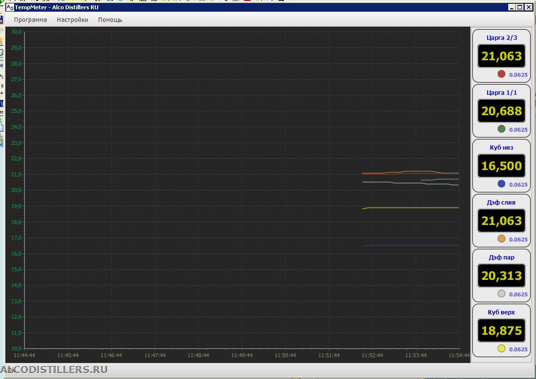

Приветствую. Купил на али uart PL2303  и шесть датчиков загильзованных. 4 шт. с кабелем 2 метра и 2 шт. с кабелем 3 метра.
Подключаю к uartу 2шт. из одной посылки 3 метровых, 1-wire их видит, подключаю третий 2 метровый, начинаются проблемы...сначала гаснет один из уже определившихся, а потом и второй, пару раз определяется один датчик и потом никакой не определяется. По одному видно всех.
Беру 4 шт. из одной посылки с двухметровым кабелем, начинаю по очереди подключать, три штуки видит, а при подключении четвертого начинается тоже самое что и с двумя трехметровыми.
Кондёр по питанию цеплял 6,3В 470mkФ, не помогло. На отсутствие или наличие резистора на 4,7 кОм никак не реагирует. Подскажите куда копать? Кабель на датчиках с нормальной цветовой маркировкой(красный, жёлтый,черный)

rotor, программу для начала нормальную поставь. Потом отпишись
TempMeter программа для USB термометра, ректификация и дистилляция
688
TempMeter поставил сразу. Картина такая же как и на 1-wire просто не так явно видно отваливающиеся датчики. Подключаешь три датчика и запускаешь прогу она их  все 3 отображает. Подключаешь четвертый запускаешь TM а на экране справа пусто.

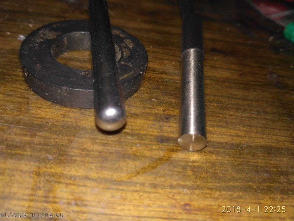

Не знаю где написать,напишу здесь.Датчики вроде здесь. Заказывал датчики 18B20 в гильзах с проводами.первый раз пришли магнитятся гильзы второй раз пришли гильзы не магнитятся.на фото на магните магнитная рядом не магнитная.
    size: 125.62Кб type: jpg

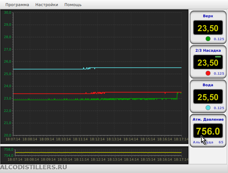

У меня осталась сохраненная страница, где использовался PL2303TA USB-serial adapter, 3 DS18S20, 300 метров витой пары категории 5Е и только 2 провода (паразитное питание) - результат положительный.
Подцепил на БК все датчики, что были - так что он делает что то не так.

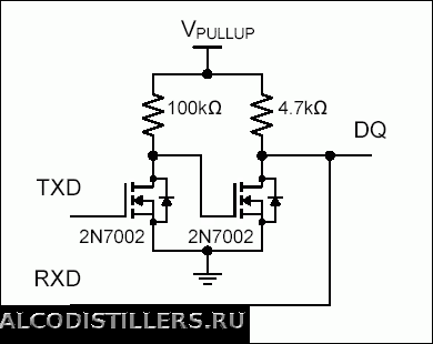

699
Может он там и не особо нужен?
Подтяжка к + нужна, особенно при паразитном питании.
На разных свистках по разному - где то распаяно, где то нет, а где то эту функцию светодиоды выполняют, если запитаны с +.
    size: 4.45Кб type: gif
