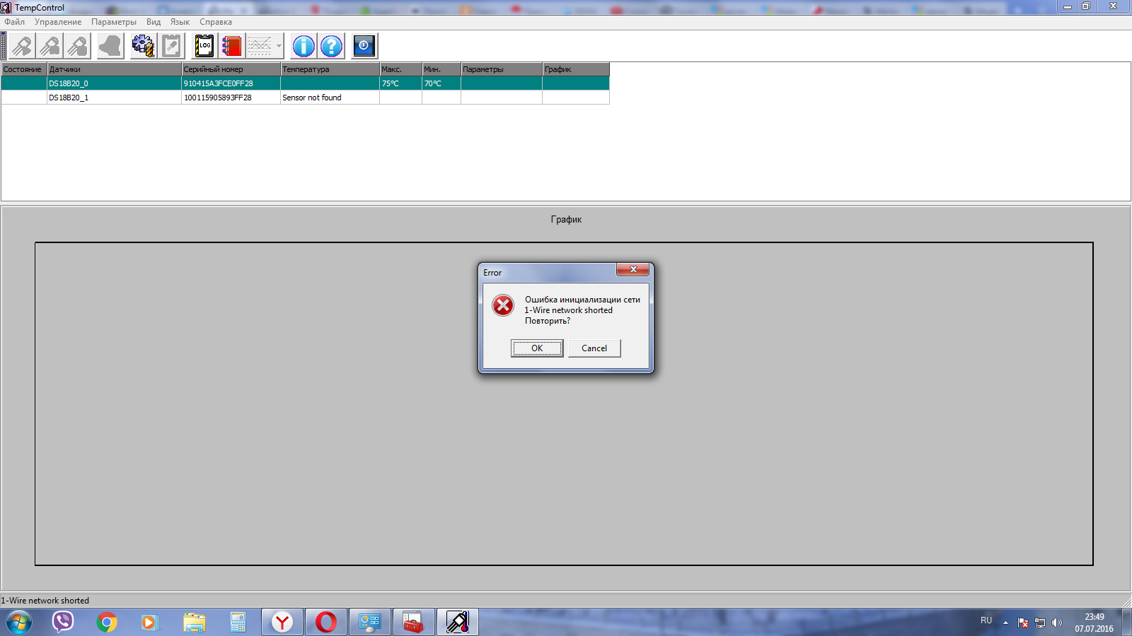

371 (2016-07-07 23:51:18 отредактировано Aleksey.Matveev)
Maximus ©:
Попробуй,
Уже грею паяльник.
Ничего нового-пять секунд и вылет. И после не видит сеть.
При попытке повторно подключиться выдаёт следующее.
372
Aleksey.Matveev ©:
Maximus ©:
Попробуй,
Уже грею паяльник.
Теперь у тебя в точности такие  же симптомы.  Ничего, разберемся. Барбекюшные терм- ры для работы есть?
