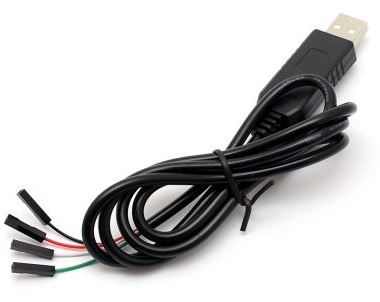

Сегодня заказал датчик DS18B20 во влагозащищенном исполнении и вот такой UART, сразу с метровым проводом:
Придет - тоже попробую поиграться. Если удастся запустить, то для меня идеальный вариант - мой ноут постоянно обитает на кухне, метра кабеля  от ноута колонны должно хватить.

и вот такой UART
Мне как раз такой и приехал на днях. Вот теперь "играюсь".

352
Николя, такой без резистора нормально вроде работает (на PL), но я на длинных проводах его не пользовал, так как он у меня для прошивок.

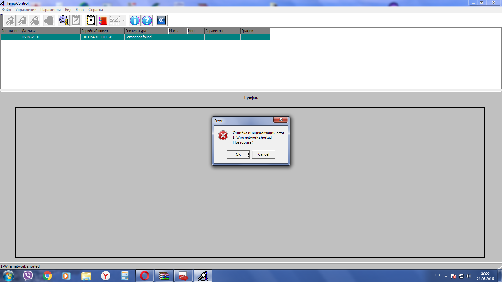

Эпопея продолжается. Драйвер нужный вроде встал. ТС запускается датчик видит, но опять через секунды три вылетает. Резюк стоит на 4,7кОм. Кондёр нашёл только на 220мF 16В. Из за кондёра могут быть вылеты?
Aleksey.Matveev ©:
Максимум продержался три минуты и опять вылет.
Aleksey.Matveev ©:
Кондер не нужен, у меня три датчика работали на 5 м провода. Попробуй без резистора на 4.7 ком. Провод должен быть хорошего качества, лучше экранированный к примеру микрофонный аудио кабель.
Вот по поводу резистора Изготовление высокоточного USB 1-wire термометра за 20 минут
360
dmytry ©:
Кондёр убрал, резюк тоже, провод пол метра от датчика до уарта. Результата ноль.
Скорее всего что-то программное. Железо во всех вариациях вылетает одинаково.
