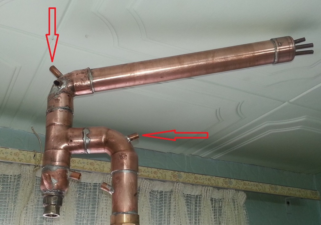

У Вас датчик на термостате  на голове колонны? Или на 2/3
326
У меня - на голове колонны. На 2/3 датчик на ноут идёт. Там (на 2/3) температура скачет после переделки "башки", смысла нет сейчас туда датчик клапанный ставить. Да и разница большая, иногда 1,5 - 2 градуса достигает, пока на верхнем начинает расти.
327 (2016-06-08 09:11:03 отредактировано dmytry)
Странно, у меня на 2/3 стоит до подхода хвостов четко, а вверх редко бывает просадка на 0,1 гр. не долго
Разница 0,2 но это от калибровки наверно зависит
П. С. Там на фото где угол на деф, слачайно не травит? Вроде как не пропай
328
Не, там залито оловом капитально.
