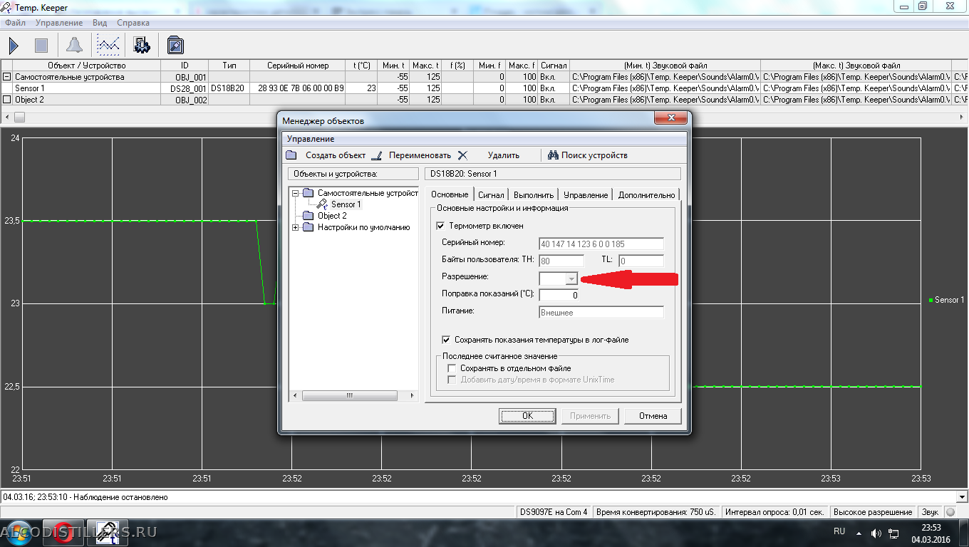

249 (2016-03-04 23:55:57 отредактировано )
Алексей ©:
Константин,
Алексей, это ничего не меняет. Только что проверил:
Так думаю, нам нужно это окно (красная стрелка), но оно не активно.

250
Увы да, не меняет.

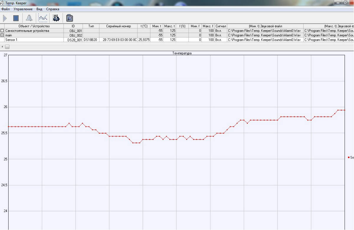

Случилась тут у меня одна неприятность - сдох датчик температуры на 2/3. Для замены его я решил не использовать готовый влагозащищённый датчик, а изготовить его самостоятельно, как писал Иван в этой теме: Установка температурного датчика ds18b20 в гильзу своими руками
Сделал, установил, всё заработало. Запустил процесс ректификации. Примерно через пару часов новый датчик стал глючить: стал показывать температуру с интервалом 0.5 градуса. Эту неприятность я списал на кривость своих рук и брак при производстве, ну и решил датчик заменить на покупной (новый).
Подключил, испытал - результат тот же...  :o  Пользуюсь программой "Temp control", в настройках ничего не менял. На всякий случай полез по настройкам программы, всё везде нормально, галки стоят где надо, разрешение тоже (3 цифры после запятой), но глюк оставался. Установил и запустил "Темр keeper", всё тоже самое: два старых датчика работали нормально, а на новом изменения температуры происходили с шагом 0.5 градуса.
Решил почитать форум и увидел последнее сообщение:
YUriy.Utkin ©:
OneWireViewer - вот тут можно разрядность поменять, датчик помнит это
Запустил программу "OneWireViewer", в настройках датчика изменил разрешение датчика и он заработал как надо! Чудеса какие-то!
Вот такая история.

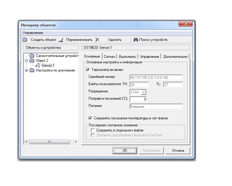

В полной версии оно тоже неактивно, да и не должно видимо.
Вот содержимое окошка при остановленном наблюдении.
259
