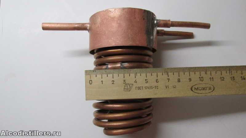

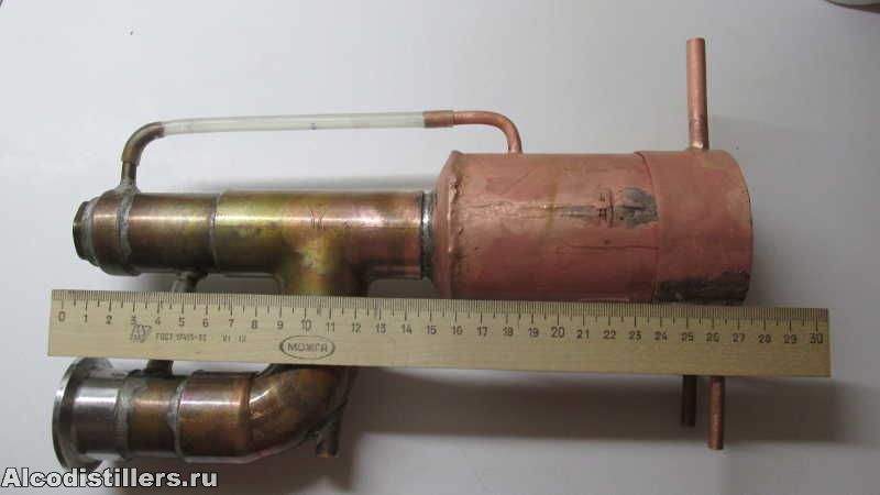

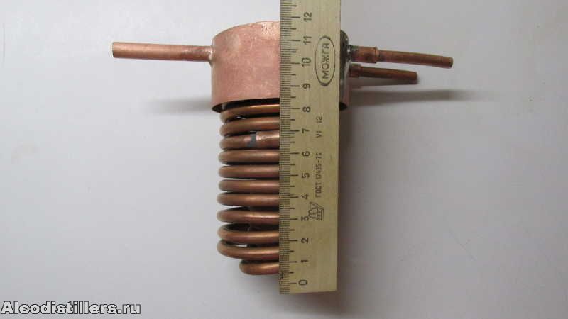

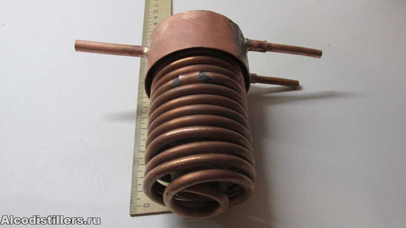

Как говорится, дурная голова рукам покоя не даёт...
Год назад запихнул двухслойный димрот в 35 трубу.
Не понравился.
Работал на однослойном, длинном. Всё нормально, но см. первую строку.  ;)
И вот...
в результате голова укоротилась на 13 сантиметров и стала такой
Заодно попрактиковался в пайке твёрдым припоем.
Всё сделано из остатков(обрезков) 35 и 22 трубы.
Методом разрезания вдоль, отжигания, выгибания и спаивания вновь.
Для широкого применения не могу рекомендовать, но как повод поизвращаться имеет право на жизнь.
Испытание ещё предстоит.
Размеры:
внутренний слой на оправке из полудюймовой трубы (21 мм),
внешний слой на оправке из канализационной трубы 50 мм (пластик),
трубка 6 мм,
длина из расчета на калькуляторе для 2000 Вт,
намотано немного больше с возможностью убрать лишнее по результатам проб,
внешний диаметр "водонапорной башни" ~70 мм,
высота цилиндра 100 мм,
крышка упирается в край цилиндра выводами димрота, даёт ещё 10 мм,
вырезать гнёзда под выводы пока не стал, вполне возможно придётся уменьшить высоту,
конический переход 10 мм по высоте.
Для чего ?
Диоптр не влезает по высоте, а царгу резать не хочу.

643
kvic, сдается мне что Т воды на выходе будет не выше 35-40С - если выше - то капли из ТСА...
644 (2019-08-04 23:53:48 отредактировано kvic)
d.styler, почему так думаешь?
В предыдущем сечение было заужено.
Здесь площадь в 4 раза увеличена, т.е скорость пара тоже в 4 раза упадёт.
Длина уменьшилась всего вдвое.
Не должно свистеть по-идее.
Посмотрим на практике, сырец уже есть, надо сделать контрольный запуск и всё станет ясно.
645
kvic, много пространства между витками посередине для полета пара, наверное.
646

kvic, да - Валера уже ответил -- много пространства межвитковое и слишком мала длина (или высота) витков. Я делал подобное - у меня так было.
Konster, ага - и еще там при этом ТМО идет... Я тоже так делал...

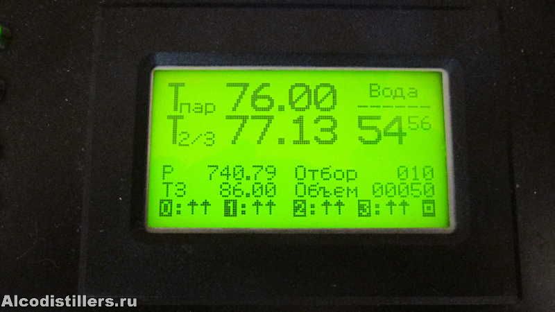

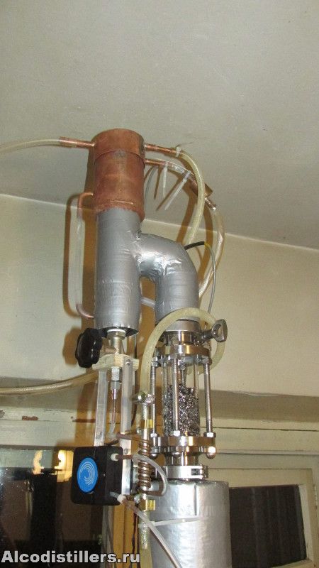

Испытал.
valera ©:
Это оказалось истинным утверждением.
Пар не дурак, между витков сразу лезть не захотел, дунул напрямую до крышки.
На крышке сконденсировался и потёк в щель между крышкой и корпусом.
*HORSE*
Пришлось воспользоваться:
Konster ©:
нержавеющую мочалку -
Konster ©:
внутрь внутренней спирали димрота.
Всё, агрегат заработал, как задумывалось.
*Nipple*
Пар спокойно начал конденсироваться на витках и стекать туда, куда положено.
А вот это не оправдалось:
Совершенно спокойно на выходе вода 55 градусов.
И никакой сопливости.
И больше позволяет, до 63 точно.
В общем, сбылась мечта идиота.
Разменял кусок димрота на диоптр по высоте.
Теперь можно медитировать на бурление в диоптре.
:P
Напоследок.
Трубки немного намотал больше, чем по расчету.
Теперь при отборе голов при мощности нагрева по испужометру 950 ватт
расход воды 3 литра за 10 минут, т.е. 18 литров в час или 0,3 в минуту.
Но, вроде, регулированию поддается нормально.
И, по первому впечатлению, стабильнее что ли стал (расход).
    size: 32.83Кб type: JPG
    size: 87.42Кб type: JPG
651
kvic, а теперь убери мочалку и сделай замер Т воды - я про такой режим писал.
652 (2019-08-08 14:50:07 отредактировано kvic)
Не получается, ибо:
kvic ©:
:rolleyes:
Видимо для такого короткого димрота всё-таки необходим отражатель пара.
В следующий раз попробую такой вариант:
Выну тот кусок мочалки (кстати всего 1/4 от маленькой), вложу во внутренние витки перегородку и посмотрю чем дело кончится.
Обновлю (08.08.19).
Вчера остановил отбор голов.
Сегодня вынул димрот, вынул из него мочалку.
Так как внутренний слой намотан на полудюймовую трубу, то медная труба диаметром 22 влезает внутрь с легким натягом.
Отрезал кусочек от этой трубы, заглушил её с одной стороны медной пластиной (пайка).
Запихнул внутрь димрота (сверху).
Жопка этой заглушки оказалась приблизительно на 80% высоты димрота.
Восстановил голову, запустил разогрев.
Всё прошло на ура.
Ничего не потекло, как в прошлый раз, ТСА не сопливит, температура воды 58 градусов.
В итоге имеем.
Короткий и широкий двухслойный димрот вполне рабочая штука.
Единственно, необходим отражатель (а может это рассекатель) пара.
В этом качестве одинаково хорошо работают как кусок мочалки, так и пластинка, перекрывающая сечение внутреннего слоя где-то ближе к верху.
Фсё.

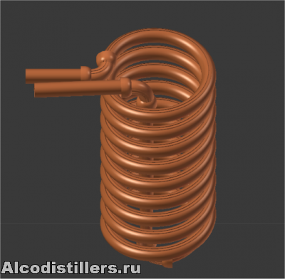

653
Если вдруг заломили трубку, не стоит сильно переживать, нужно сделать вот так
    size: 96.2Кб type: png
    size: 125.34Кб type: png
