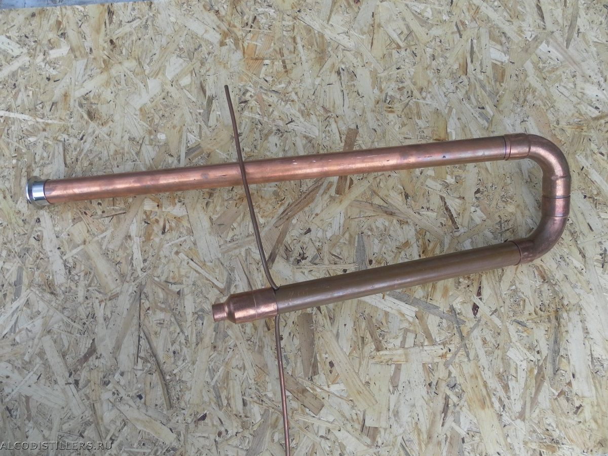

Об этом речь?
Я делал так -

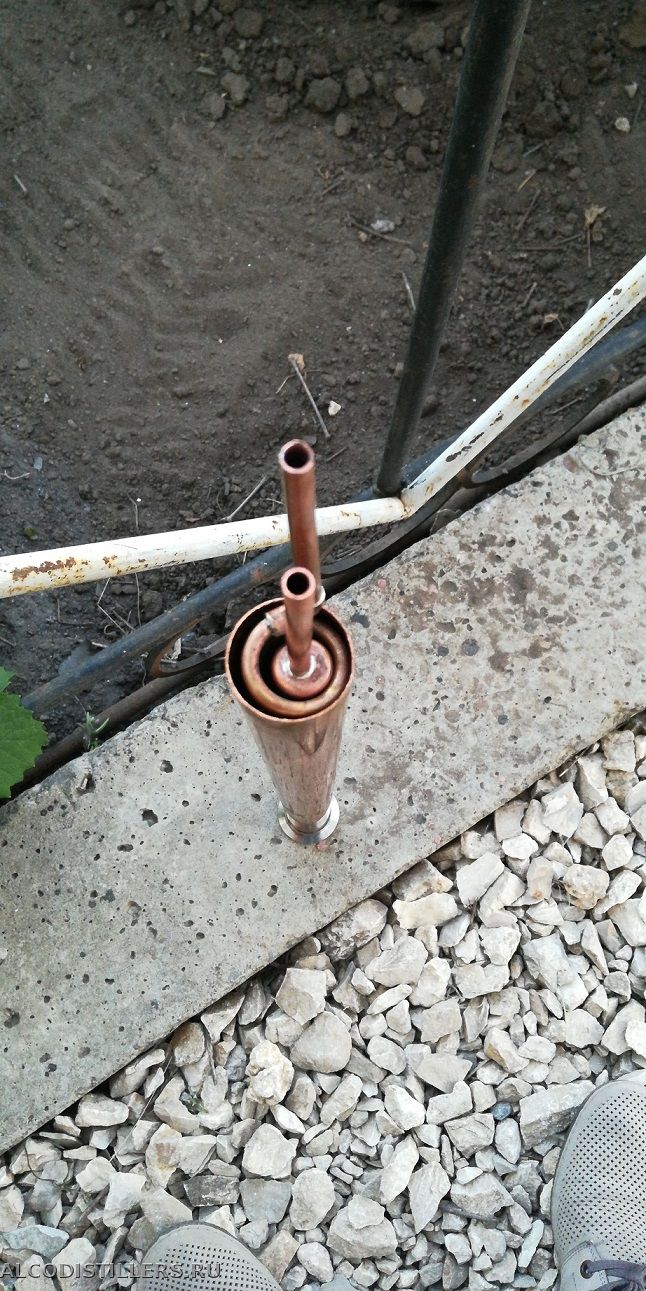

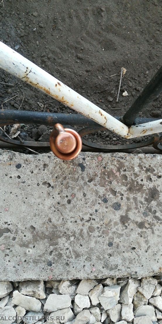

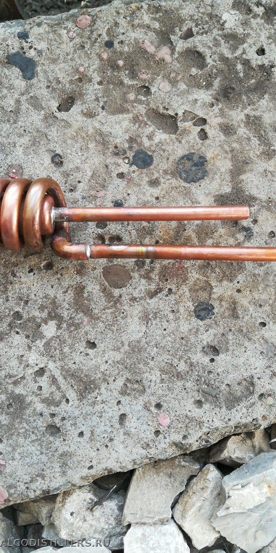

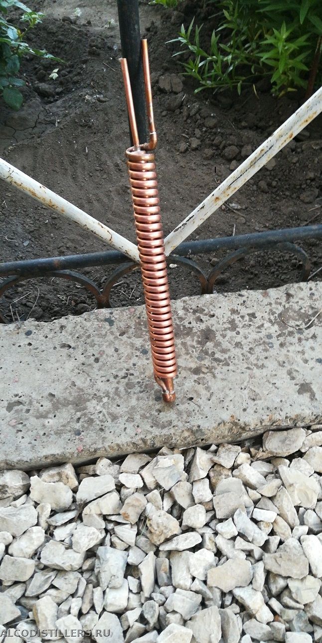

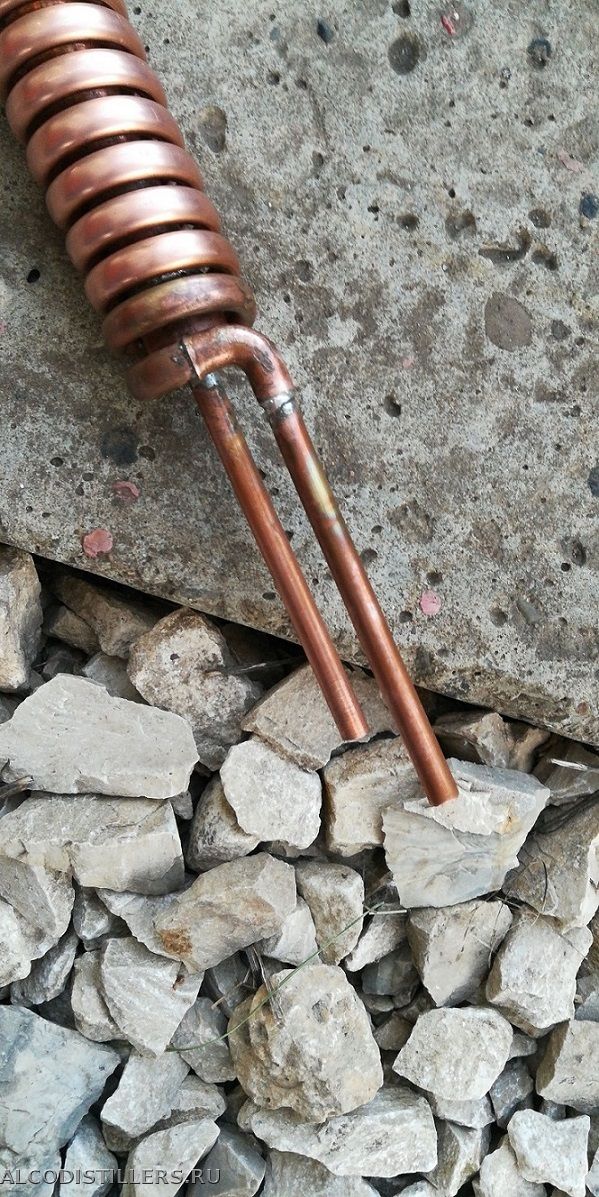

Технически показалось проще, чем делать петлю.
6мм трубка на 20 мм оправке не заминается. Центральная трубка 15 мм.

Панаев ©:
Эммммм.... А выигрыша по высоте и не получилось... Угол из 6-ки 90 градусов нужен.
470
я этой цели не преследовал
471
Панаев ©:
Тогда в чём смысл? Только намотать без петли?
472
SLOG ©:
Тогда в чём смысл?
Может быть Холодный Палец? :)
