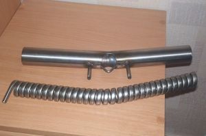

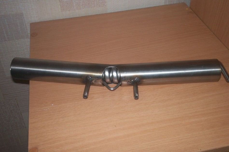

Хочу попробовать сделать такой формы димрот головы рк, для экономии высоты. Будет работать?
Фото не мои, нашел в гугле.
