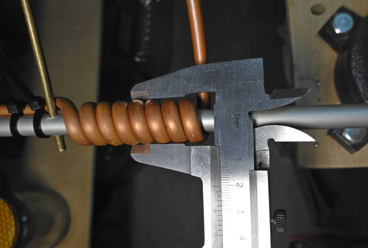

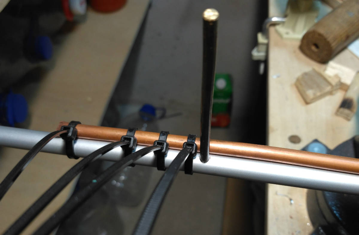

На днях разгребал свои железяки и попался мне в руки кусок медной трубки ф6.35мм дюймовая тонкостенная 107см в длину. Решил на выходных попробовать намотать двухрядный имрот для 35-ой трубы,
вот что получилось:
Нашел оправку ф10мм, просверлил отверстие в оправке вставил туда штырёк, наполнил трубку песком, закрепил трубку на оправке

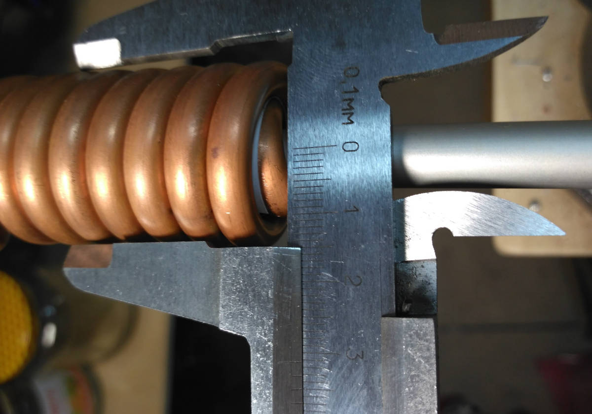

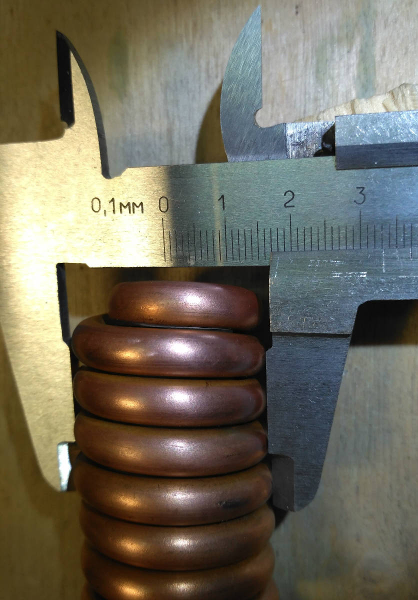

первый ряд получился ф20.5мм, второй ряд ф31мм
немного распустил получилось ф33мм,

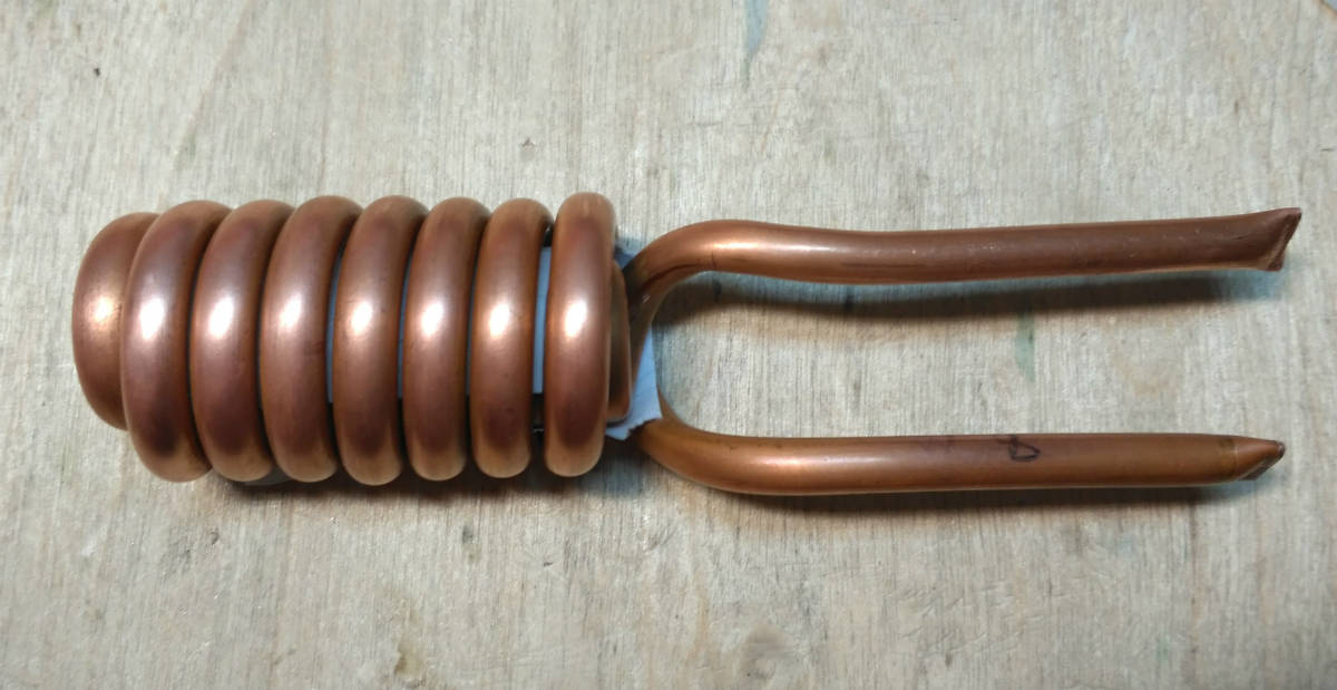

в итоге вот:
У меня там в бок ТСА припаяна, потом планируется тройник: на уровень и на трубку в бутылку.
