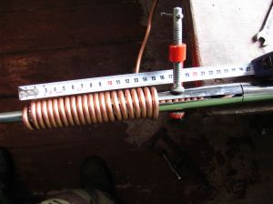

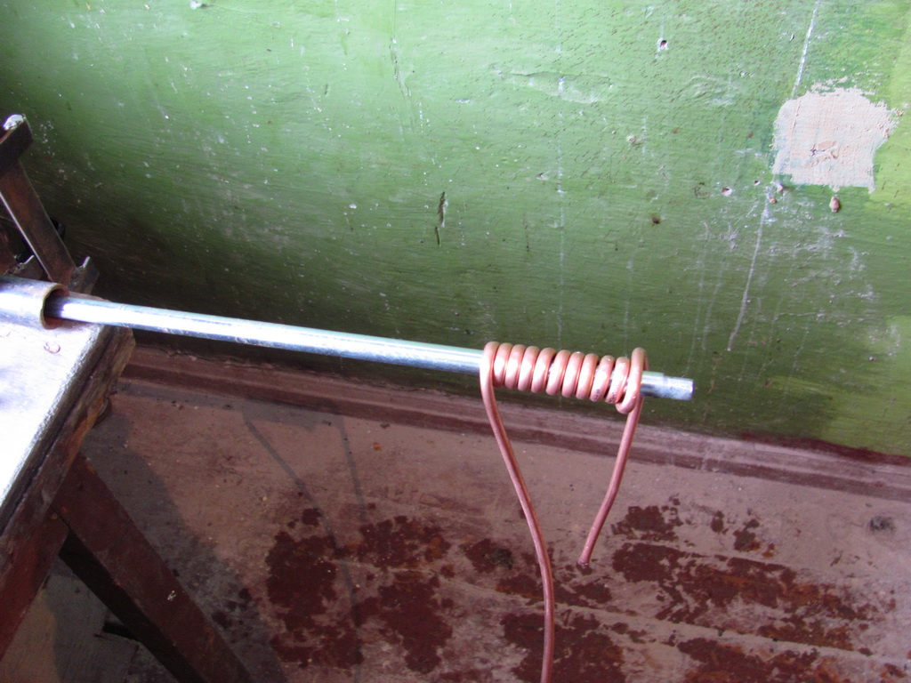

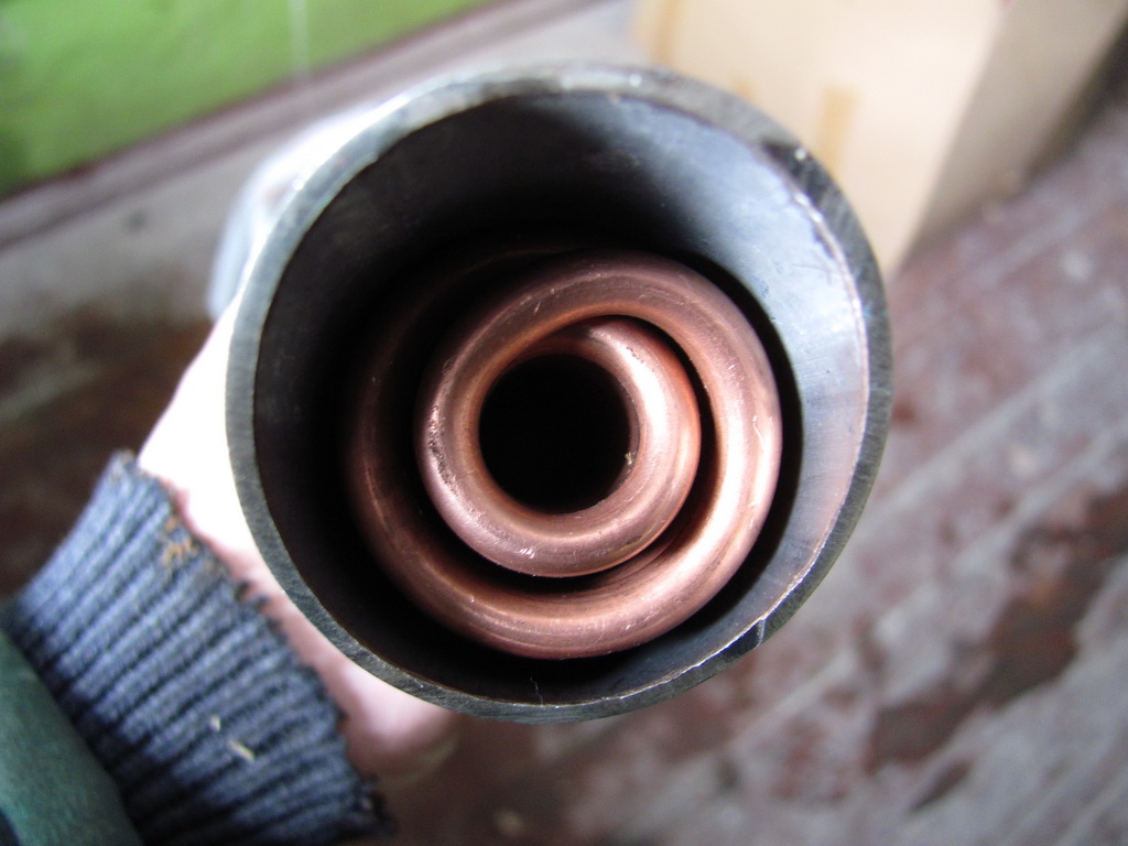

Приветствую! Вот выпал выходной, когда я мог поехать в деревню и продолжить изготовление колонны. Здесь напишу о димроте.
По совету al решился на двухрядный димрот, хотя он и оказался сложнее, но думаю плохого не посоветуют. Раздобыл стальную ось 12 мм от ролика транспортера и мебельную трубу на 25 мм. Ну и 4 метра водопроводной шестерки, она оказалось не плющится без наполнителей от слова вообще!
Сложным оказалось сделать первую петлю, точнее обвить ее на 12 мм прутке. не хотела она.
Догнул ее я уже когда намотал первый ряд и то изгалялся струбцинами, газовым ключем и такой то матерью.

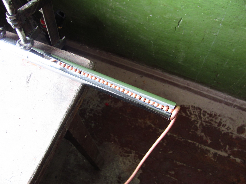

На третьем фото одел распиленную 25-ю мебельную трубу для намотки второго ряда.
Поджимал струбциной по ходу намотки, что б диаметр сократить чуть.

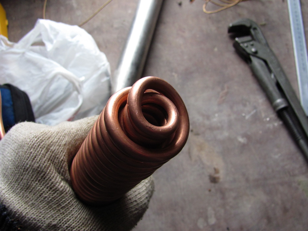

Так получилось в месте перехода на второй ряд.
Кстати, немного я ошибся с длиной первого ряда и не хватило трубки, чтоб перекрыть вторым. Думаю что это не страшно...

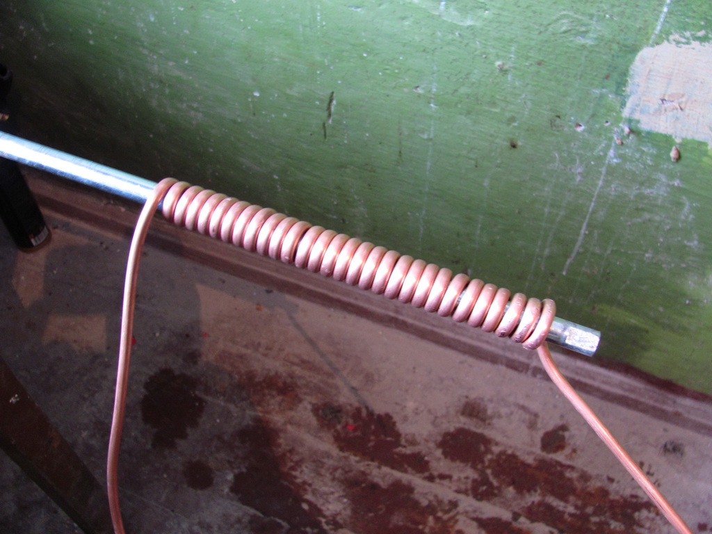

Так димрот выглядит в трубе.
И общий вид.
valera, так вроде все нормально получилось.
Так там все просто. Подальше нужно за трубку браться.Виток, потом на втором обороте, прижмется плотно. Я свой мотал чисто руками, только шпилька в тиски была зажата.
Нормально, да, но трубка реально не плющилась даже на первом ряду. Какая то крепучая попалась, но эластичная.
В корпус отлично входит. Спасибо за совет!
Если на первом не плющилась - то на втором и подавно не должна. Там радиус гиба больше.
