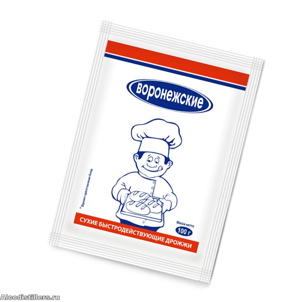

воронежские сухие 100гр пачка. 2 пачки на 10 кг сахара, сиропа 50литров 16 брикс. 1.04 засыпал, 5.04 5 брикс. без подкормок и инвертирования.
воронежские сухие
Konster, фотку можно?
Konster, спасибо.
Так это хлебопекарные.
Я то сдуру подумал, что у нас что то новенькое изобрели.

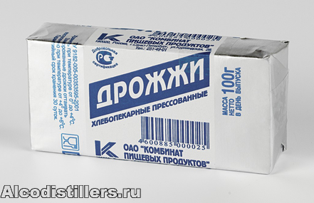

Опишу свой опыт использования дрожжей на сахарной браге.
Прессованые СПб.
100г хлебопекарные в "аллюминиевой" упаковке и 50г хлебопекарные высокоактивные в жёлтой упаковке. Качество не стабильное, чаще хреновое, но при брожении приятно пахнут выпечкой и брага при удачных дрожжах получается вкусной. Часто недоброд, приходиться спасать Сафами. Брожение 6 и 8 дней.
Некачественные нащупь как пластилин (можно лепить
) и не раскрашиваются. .
100г Люкс-нева плохих не попадалось пока. Прекрасно расслаиваются, крошаться. Жрут "жадно" - могут и емкость сожрать
Выбраживает за 4дня 1 к 5. Запах резковат , пахнет именно "бражкой" .Обильная пена, особенно если дроблёнкой кукрузной прикормить.![]()
