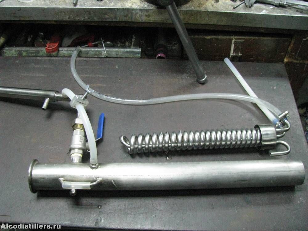

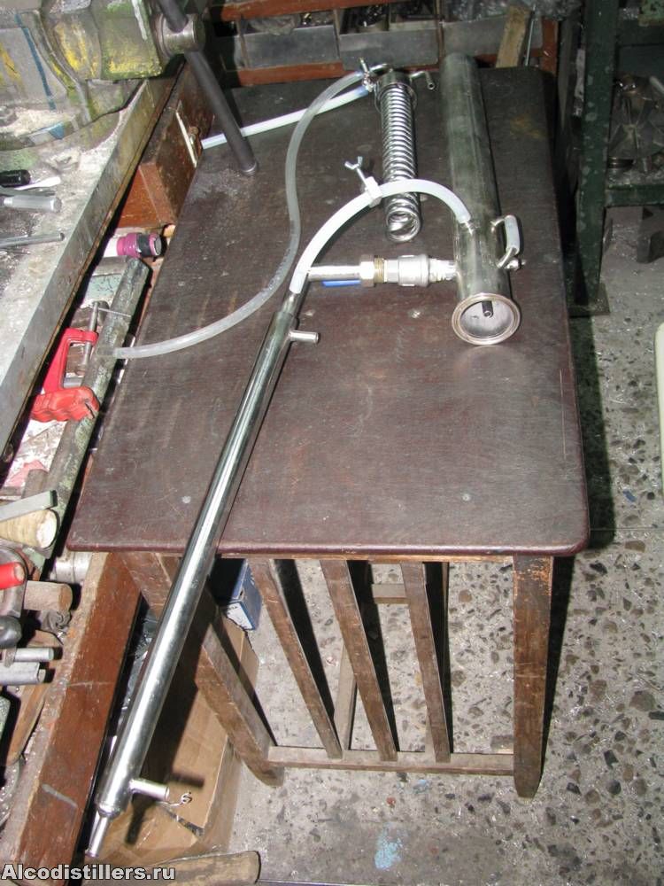

Нержавейка, 2 дюйма, царга 1м Делал сам. Куб 25 литров, ТЭН 2кв
Сейчас добавил стекляную царгу 50см со вставкой.
olegts ©:
А может лучше подробно написать о технологии этого перегона?
Пару месяцев назад делал с кукурузы. Брагу перегонял паром до воды на "дедовском" аппарате. Затем СС уже на колонне с 1м царгой, с отбором по жидкости. Царга была пустая, пучёк медного провода только всунул.
Колонна работала 30 мин на себя, в УО температура стабилизировалась в районе 78°, покапельно отбирал головы 1капля/сек. Потом тело. Но температура в УО быстро пошла вверх. Т.К. царга, можно сказать, была пустая, не укреплял. Отобрал до 60° в стуе и всё.  90° разбавил до 45°, на утро помутнело. Сейчас как вата там плавает. Стоит на улице уже неделю. Что делать, перегонять или можно исправить?

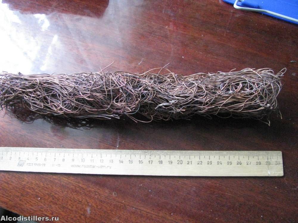

Так это ректификацией назвать видимо сложно, температура на стабильной колонне должна стоять как вкопанная в районе узла отбора весь отбор. Это называется спиртовая полка. А так вы схватили все изики и жирные кислоты. Вот они у вас и плавают. Получился собственно сырец по второму разу. Этот аппарат для работы не годится. Учите мат.часть. Стабильная ректификационная колонна
А в струе должно быть минимум 94% спирта, иначе это уже не ректификация.
Исправить это невозможно, надо перегонять на правильном оборудовании. Пусть постоит в сарае или подвале, пока не соберете нормальный аппарат.

Посмотрел первый пост в теме. Вот не вижу я особой разницы между "Стабильной рект. колонной" и моей. Разъясните, пожалуйта!
Пар поднимается вверх, деф его конденсирует в емкость, из емкости есть возврат в царгу. Все как у любой колонны, только с разницей в том, что можно попутные примеси отдельно забирать конденсируя их в накопителе, без "размазывания" по насадке.
На моей димрот установлен выше УО, на "стабильной" сбоку. Это принципиально, в этом стабильность? Что такое накопитель?

Узел отбора - это небольшая ёмкость в которую непрерывно стекает конденсат из димрота и из которой по мере повышения уровня  конденсат поступает в царгу самотёком и орошает насадку.
  Из этого же узла отбора (стакана)
происходит отбор продукта.
  Стабильная колонна поэтому так и называют ее на форуме потому что режим на ней стабилен, предсказуем и контролируем через датчики температуры и скорость отбора.
  Все форумчане начинали с того что строили свои колонны при помощи коллектива. Без этого точного и чувствительного аппарата получить желаемый высококачественный продукт невозможно.
  Но, конечно, надо читать, разбираться в процессах происходящих в колонне. Без этого ликбеза ничего не получится.
Это все равно, что работать вслепую.
