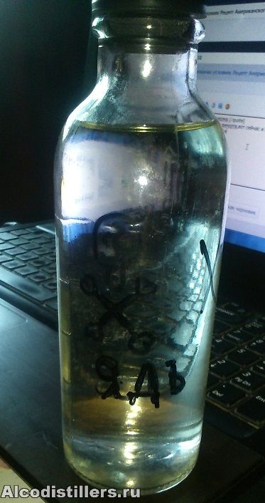

Sergey.Ignatovich ©:Не в тему,перегонял СС для чачи,отбор был 50 мл/час,так головы имели желтоватый оттенок,сейчас желтизна ушла с голов,что это было самому интересно,СС был получен без пригара 60 литров жидкой фракции на тэне, остатки на парогенераторе,откуда взялся этот оттенок не понятно,и куда он ушёл по истечению времени тоже.
 Интересно, но вчера именно с этим столкнулся, первые головы были ярко жёлтого цвета, их было больше обычного, но ароматная часть пошла белой как слеза. Но есть предположение этому явлению. Гоню чачу , все ёмкости забиты СС, поэтому днём гоню СС на ПВК, вечером заряжаю РК, на следующий день перерабатываю СС. Заканчивал из бочки отбор чачи со жмыхом , на дне литров 15-20 косточек виноградных. По рекомендации ИН, решил их не отделать, не выкидывать, а вместе со жмыхом определить в ПВК. Перегнал, СС был приятным, ароматным. НА РК все по  своей схеме, близкой к классике, но головы малыми дозами и тщательней- по спиртовым полочкам. Единственно изменение, что первую банку  чачи, после отбора и отсечения голов, вместе с жёлтыми, подход ароматной части- отбор в три этапа 800- 900 мл, затем с ускоренным отбором ( 1800 мл час) заполняю банку, а вторую банку беру как спирт ( 1000-1100 мл час). Первую банку сразу разбавляю 65% и в бочку ( катастрофически не хватает банок  ) добиваю 30 литровку.
Через неделю буду очищать дно второй бочки, там тоже должно быть много косточек, проверю предположение насчёт желтизны голов. Кроме того, бочка будет заполнена и будет чача для сравнения - просто с жидкой части , настоянного на гребнях, чачи с большой массой гребней ( больше 50%) и третья банка, с косточками. Всё по одной технологии на РК, ожидаю разный вкус.
