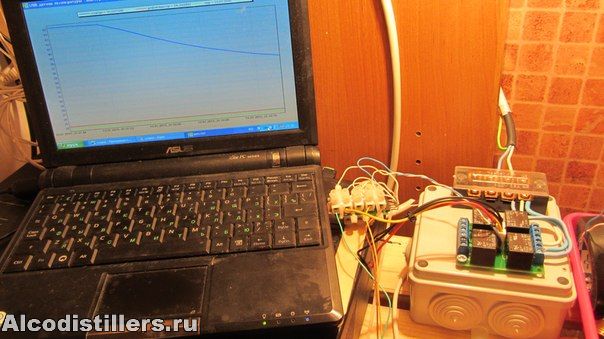

Представляю вашему вниманию отечественную разработку-usb термометр/термостат
Внешне это устройство выглядит так

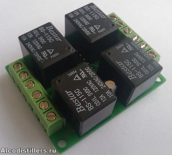

Гальваническая развязка устройства и сети 220 осуществляется через блок-реле MP701

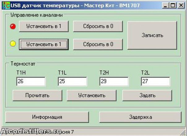

Доступ к настройкам программы осуществляется через ПО (есть для винды, а так же для линукса)
Окно настройки термостатирования
Здесь вы видите поля для ввода чисел.Это границы включения и выключения каналов 1 и 2.

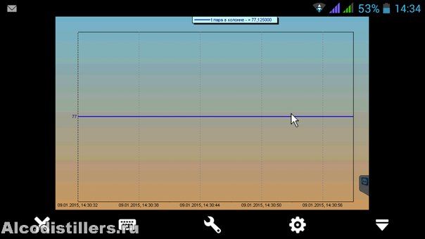

В этом окне показывается изменение термпературы в динамике (в графике)
Разработчики устройства наверно не предполагали что это штуковина окажеться на РК/БК, но оно подтвердило свою живучесть в нашем деле.
По поводу дистанционного управления.Контроль осуществляется через пк (в моем случае слабый,еле-еле нетбук),на котором стоит  прога teamviewer,с помощью которой я могу гладеть в показания термометра со смартфона

покупал в чип и дип,недешевое удовольствие покупать по отдельности термометр(900 р) и блок-реле (740 р), кстати есть совмещенная версия этого термостата, реле  стоят уже на борту и стоит примерно 1100р - MP-707R.Опыта работы с такой штукой нет. поэтому буду рассматривать тут  только MP-707
Датчики заказывал на ибее,там же можно заказать и блок реле, и  это будет в разы дешевле
