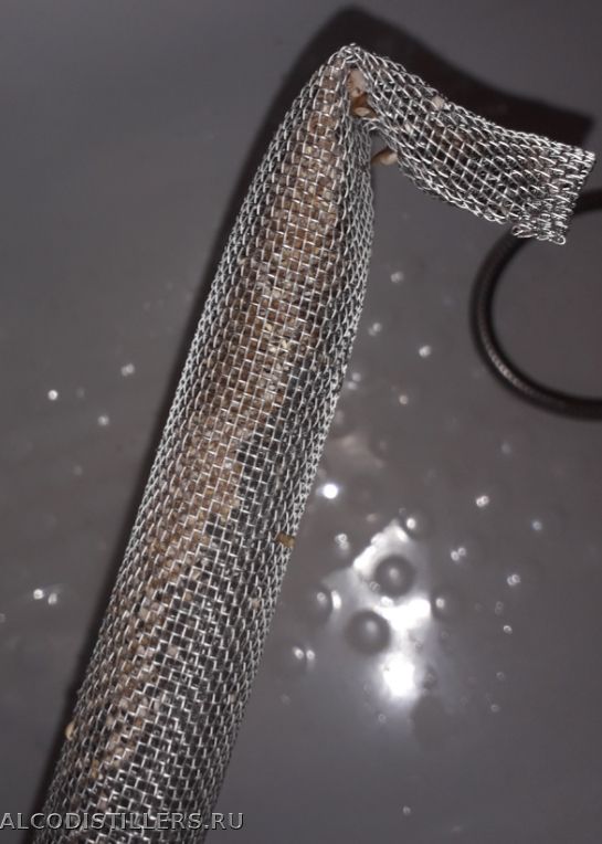

У меня после фильтрации в базуке солод вот так забивается и в сусловарку всю дорогу летит.Хочу на гибкую подводку переходить.

Donatello ©:
базука
Такой фигни, как у меня на фото, не бывает?

Re: фильтр система для пива
Если дробина попадает внутрь, может помол слишком мелкий?
Или сетка крупная :)
Китайская базука, которая видна на моем фото, из сетки 1.5 мм примерно.
Я ее еще не пытал, так-то сравнить бы оплетку с этим чудом..
Danil, Ты про загиб или про то, что внутри? Я делал сам у меня мелкая очень, туда ничего не попадает. Я думал в этом беда, а тут читаю, что у многих такое. Но есть еще два подозрения, первый раз все было  на ура солод бы Курский пизнер мальт и помол был на пиво причем нормальный. А последние два раз добавлял больше венского и перешел с 4 кг солода до 7 кг, так вот венский был помолот странно местами в труху местами целые зерна. Вот и мысли: неправильный помол, гавно солод, слишком много солода ( на 25 литровую кастрюлю 7 кг наверно многовато). Пока к верному решению не пришел.
Donatello ©:
про то, что внутри
Да, про это. Видать очко крупновато. Загиб это потому, что не помещается в заторник. :)
