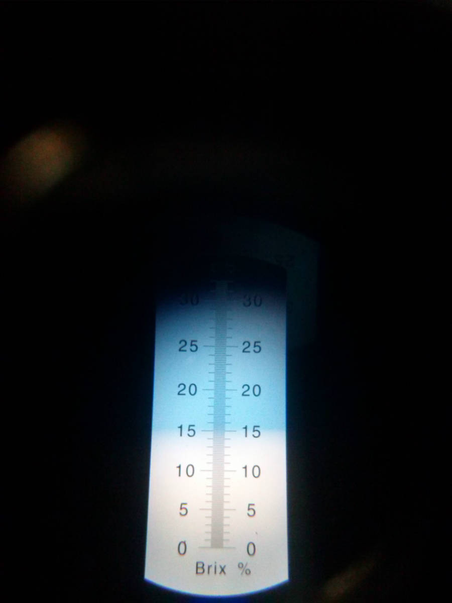

Здравия Всем!Точно сейчас попробовал 44%об. попробовал каплю капнул показывает 15.2% по сахару показывает.
95.5%об. капнул показывает 18.4%брикс.????
фото не могу показать ребенок спит сфотографировать один не могу.
